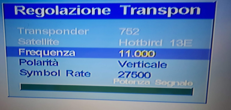

Ti ho anche mandato un messaggio via e-mail
Queste sono le ccordiante di RAI1

Buona sera Marcello, appena posso vado al camper e faccio una prova sperando di non combinare guai.Prima di tutto devo capire come entrare nella schermata che mi hai mandato, al momento i canali Rai risultano criptati ma il controller fa in modo di centrare il satellite e quindi passando al decoder con scheda TV SAT vedo tutto.
