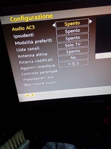

Approfitto del post per chiedere ad Alvaro o chi lo sa, a cosa serve nelle impostazioni Tv "antenna attiva"?

Approfitto del post per chiedere ad Alvaro o chi lo sa, a cosa serve nelle impostazioni Tv antenna attiva?
antenna attiva significa: con amplificatore.
Alimentato tramite il cavo TV.
Accendendo "antenna attiva" da menu', mandi una tensione continua nel cavo antenna.
Attento... in caso di antenna in corto circuito (la mia lo è...), puoi creare problemi al tv.

Ciao, antenna attiva significa: con amplificatore. Alimentato tramite il cavo TV. Accendendo antenna attiva da menu', mandi una tensione continua nel cavo antenna. Attento... in caso di antenna in corto circuito (la mia lo è...), puoi creare problemi al tv. 73 de
Intendi per corto, la "tua" antenna Alva? Non ricordo se nel montare la "tua" antenna o quando provai a collegarla
al portapacchi, mi fece una fiammata e l'amplificatore di allora lo bruciai;
Non è mai chiero se l'antenna è amplificata e lo scatolotto è solo un alimentatore, o lo scatolotto è un amplificatore,

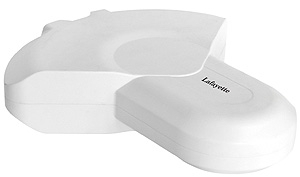

L'antenna che ho montata sul camper (foto sotto) ha le seguenti caratteristiche e non si capisce se ho l'amplificatore esterno o incorporato in antenna.
Se tolgo lo "scatolotto"  e attivo l'antenna attiva sul tv faccio un arrosto?
E' la soluzione migliore per la ricezione di casa e la ricezione televisiva digitale portatile.
Completa di accesori per il fissaggio da interno o da esterno (palo)
Dati tecnici:
  • Gamma di frequenza: 87.5-108MHz; 174-230MHz; 470-862MHz.
  • Gamme di ricezione: FM - VHF - UHF
  • Guadagno: 35dB
  • Massimo livello di uscita: 100dBµV
  • Impedenza: 75 Ohm
  • Soglia di rumore: <3.5dB
  • Alimentazione: DC 12V 50mA
Contenuto della confezione: Antenna - Accessori di montaggio - Adattatore AC/DC - Amplificatore DC - Kit di protezione dalla pioggia

Intendi per corto, la tua antenna Alva? Non ricordo se nel montare la tua antenna o quando provai a collegarla al portapacchi, mi fece una fiammata e l'amplificatore di allora lo bruciai; Non è mai chiero se l'antenna è
amplificata e lo scatolotto è solo un alimentatore, o lo scatolotto è un amplificatore, L'antenna che ho montata sul camper (foto sotto) ha le seguenti caratteristiche e non si capisce se ho l'amplificatore esterno o incorporato in antenna. Se tolgo lo scatolotto  e attivo l'antenna attiva sul tv faccio un arrosto? E' la soluzione migliore per la ricezione di casa e la ricezione televisiva digitale portatile. Completa di accesori per il fissaggio da interno o da esterno (palo) Dati tecnici:Gamma di frequenza: 87.5-108MHz; 174-230MHz; 470-862MHz. Gamme di ricezione: FM - VHF - UHF Guadagno: 35dB Massimo livello di uscita: 100dBµV Impedenza: 75 Ohm Soglia di rumore: <3.5dB Alimentazione: DC 12V 50mAContenuto della confezione: Antenna - Accessori di montaggio - Adattatore AC/DC - Amplificatore DC - Kit di protezione dalla pioggia
Si, intendo la "mia" antenna a T. Elettricamente è un corto circuito, chiaramente non lo è per la radiofrequenza.
L'antenna che vedo in foto e ne leggo le caratteristiche è amplificata.
L'amplificatore ha un suo alimentatore indipendente: Alimentazione DC 12 V 50 mA -  Adattatore AC/DC - Amplificatore DC. L'adattatore è l'alimentatore, L'amplificatore, beh è lui...
Si, se attivi "Antenna attiva" fai l'arrosto... l'alimentazione non arriva dal cavo, ma da un alimentatore (di solito a spina) esterno.
Gli amplificatori alimentati da "Antenna attiva", di solito sono montati sui pali delle antenne fisse sui tetti delle case. Per ovvi motivi di non vicinanza di un'alimentazione dedicata.

Si, intendo la mia antenna a T. Elettricamente è un corto circuito, chiaramente non lo è per la radiofrequenza. L'antenna che vedo in foto e ne leggo le caratteristiche è amplificata. L'amplificatore ha un suo alimentatore
indipendente: Alimentazione DC 12 V 50 mA -  Adattatore AC/DC - Amplificatore DC. L'adattatore è l'alimentatore, L'amplificatore, beh è lui... Si, se attivi Antenna attiva fai l'arrosto... l'alimentazione non arriva dal cavo, ma da un alimentatore (di solito a spina) esterno. Gli amplificatori alimentati da Antenna attiva, di solito sono montati sui pali delle antenne fisse sui tetti delle case. Per ovvi motivi di non vicinanza di un'alimentazione dedicata. 73 de
Chiaro come il sole Alvaro,
ecco come ho fatto fuori 3 antenne precedenti, con quella alimentazione attiva. Starò ben attento che sia sempre settata sullo spento.

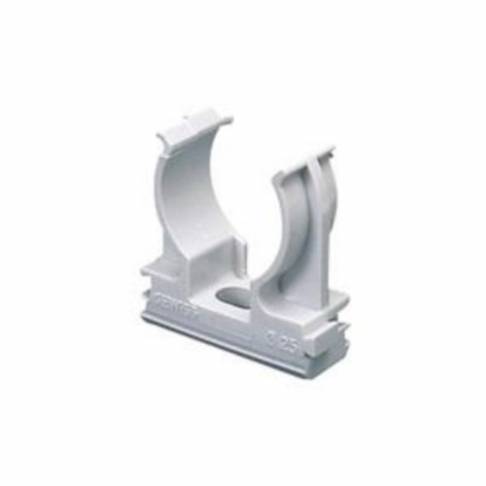

Guarda, l'antenna la fisso alla scaletta del camper, con innesti a "C" fatti per il tubo da 16 che ho usato. Quando viaggio riposa in garage.

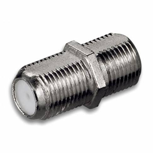

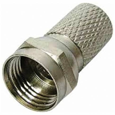

Non è mai trascurabile l'attenuazione del segnale portata dalle connessioni, meno ci sono e più segnale arriva.
Se le devi fare, non usare gli spinotti TV del tipo che vedi dietro l'apparecchio, ma usa connettori "F" e relativi barilotti femmina/femmina.
Questo è il connettore:
Questa la giunzione:

con il cavo volante! Gli innesti a C quali sono potresti farmeli vedere? Se sono quelli che penso io, dovrebbero essere quelli per fermare i tubi da 16 , quelli che normalmente devono essere fissati al muro con stop e viti, io se fossero quelli li incollerei alla prete esterna e ci fisserei l antenna quando sono in sosta! Grazie di tutto Prof.
Ciao Fernando,
gli attacchi a "C" sono questi:
pernso siano quelli che intendi.
Sulla scaletta ne ho installati 3, senza usare adesivi, solo con comuni fascette.
