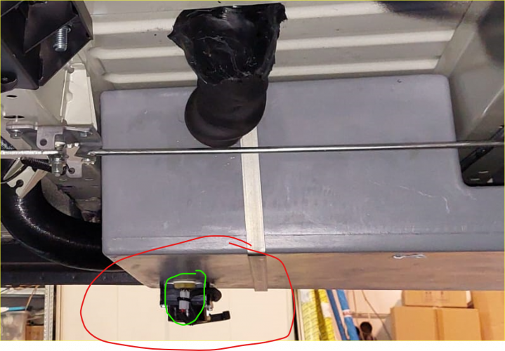

Ti ho cerchiato in rosso la zona ghigliottina vista dal lato opposto all'asta di apertura e in verde la resistenza che in questo caso è infilata all'interno del serbatoio (tipo siluro/supposta). Vedi il cavo 12v?
In altri casi ci può essere un tappetino riscaldante a sua volta ricoperto da un materiale coibentante (se il serbatoio non è già coibentato di suo come quello che vedi in foto). Anche in quel caso ci sono i cavi per la 12v

Ti ho cerchiato in rosso la zona ghigliottina vista dal lato opposto all'asta di apertura e in verde la resistenza che in questo caso è infilata all'interno del serbatoio (tipo siluro/supposta). Vedi il cavo 12v? In altri
Grazie davvero Mimmo69! Oggi, un po' di fretta, ho provato a guardare in zona ghigliottina ma dal lato portellone ed ho visto solo il cavo del motorino che apre la ghigliottina, da lì mi pare di vedere che il serbatoio è coibentato, come quello della foto. Grazie per la foto e la spiegazione, domani controllo meglio. Grazie anche a Giorgioste per l'informazione sul termostato. Ancora una domanda: se aziono il sistema posso sentire toccandolo che il serbatoio si scalda? Tanto per sapere se funziona...
Buona serata a tutti.
