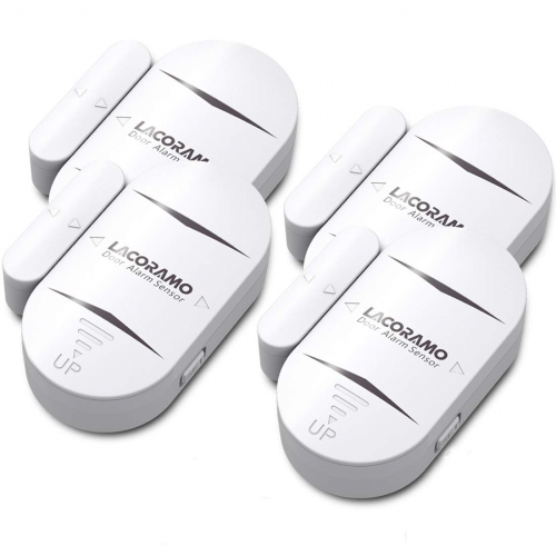

Qualcosa come questo?
Per essere economico, in effetti lo è.
28,99€ in Amazzonia

Qualcosa come questo? Per essere economico, in effetti lo è. 28,99€ in Amazzonia
In qualsiasi bazar dei cinesi per quel prezzo li ne ricevi 10/12...ti vado a vedere ...

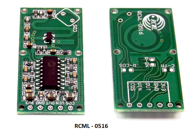

In un antifurto i sensori sono una cosa importante.
Io per Arduino ho preso questi dal costo di meno di 3 euro ciascuno.
Sono dei sensori radar a microonde che funziona sui GHz
Ci sono 4 pin:
GND - va a massa
VIN - Alimentazione da collegare a 5 Volt (va bene anche 3,3 Volt)
OUT - uscita digitale, quando qualcosa si muove va a 5 volt, altrimenti è a massa.
3v3 - E' un'uscita per alimentare qualcosa a 3,3 Volt... ignora quel pin.
