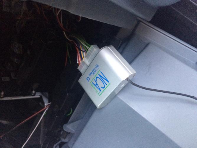

Buongiorno,
anche io ho lo stesso antifurto e nessun problema per il momento.... comunque il tasto rosso antirapina dovrebbe essere quello collegato alla centralina nascosta di solito dietro il cassetto portaoggetti lato passeggere, si tratta di un pulsante rosso con 2 fili appunto alla centralina; nel cofano c'è solo la sirena. La centralina è una scatoletta grigia se non ricordo male dalle dimensioni di 10 x 10 cm.
Spero di esservi stato utile, se no domani se riesco ad andare al rimessaggio faccio delle foto.
Enzo.

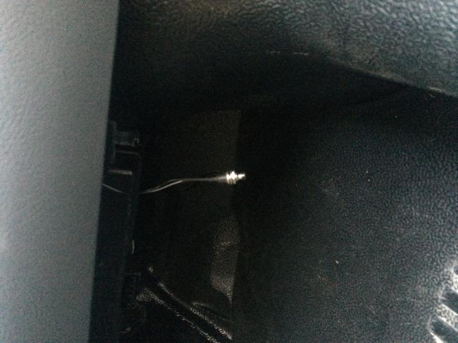

Inserito il 27/04/2018 alle: 10:15:15
In risposta al messaggio di nuvola11 del 26/04/2018 alle 21:24:44
Io ancora non ho cercato il tasto e provato a disinserire. Pensavo fosse dietro lo sportellino lato sinistro dello sterzo ( credo li ci sia anche presa OBD, se si chiama cosi ). Grazie e una foto mi sarebbe di grosso aiuto. Sergio
ti allego 2 foto:
Enzo.
