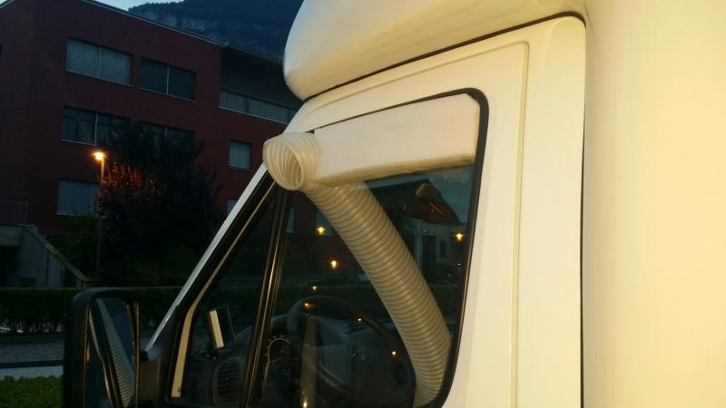

Ho fatto un impianto simile sul camper di mio cugino...quando fa caldo sul serio è assolutamente insufficiente e hai sempre il bussolotto fra le OO.
Poi sul Tuo occorre un uscita antipioggia.

Essendo un mansardato la pioggia non dovrebbe arrivare ma comunque il tubo di sfiato ti passa sopra la testa... essendo che si scalda molto non mi sembra un'ottima idea oltretutto è scomodo e se devi aprire la portiera...
Non bisogna contare sul probabile, se arriva il temporale giusto e stai facendo il pisolino laugh...
Va messa una protezione antiacqua, una curva in basso o altro.

Mi sembrava fosse un mansardato viceversa se è un semintegrale allora l'aqua entra eccome ma credo che quando piove magari lo spegne... per il tubo lo metterei sull'altra porta... se raffredda non lo so ma credo l'abbia provato. wink

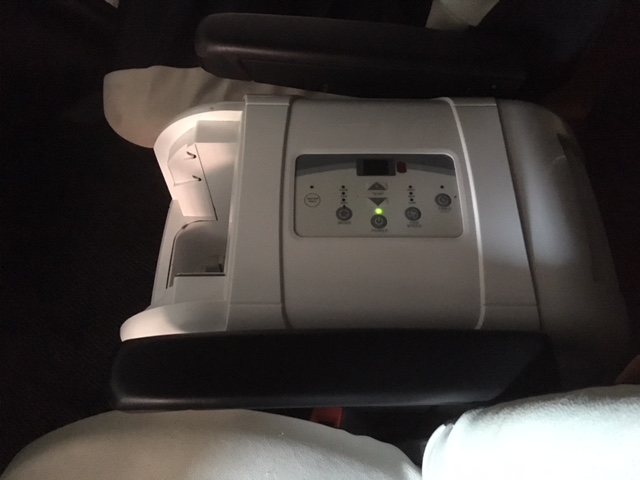

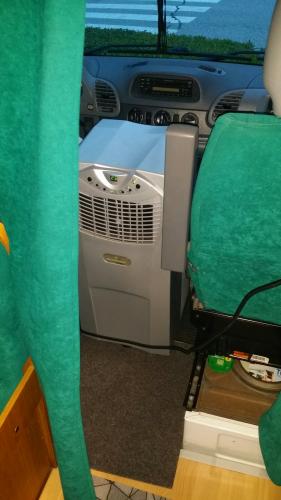

Io ho montato un 9000 btu solo freddo logicamente e vi assicuro che non si può mettere a "cannone" perchè diventa una cella frigorifera quindi impostandolo a 1 veocità a 23 gradi con 4 persone a bordo si sta da Dio. Lo scarico dell'aria calda si allunga fino a 3 metri e a fine esigenza si ripega su se stesso pertanto permette agevolmente l'apertura della porta in caso di necessità.
Il clima che vedete non è a tanica e il liquido di condensa lo elimina da solo senza necessità di scarico. Il costo è di 199 euro forse è per questo che per molti di voi non funziona.
PS: in caso di pioggia si abbassa poco poco il finestrino e si estrae il finale dello scarico cmq si può fare una piccola modifica e risolvere il problema

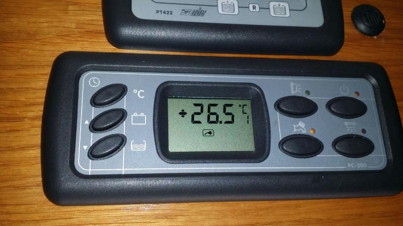

vi assicuro che funziona benissimo , ho adottato lo stesso sistema l'anno scorso in Croazia , la sera nel mio camper 26 gradi , in quello del mio amico 42 , anche il mio è una cinesata comperata usata a 50,00 euro per provare , non devo svuotare nulla , fa tutto da solo

Inserito il 16/05/2018 alle: 08:29:34
In risposta al messaggio di ecostar del 16/05/2018 alle 01:52:25
per la condensa dei monoblocco ci sono 3 sistemi per espellerla . il primo è il classico con recupero in apposita vaschetta , il secondo e quello dello scarico diretto all'esterno e il terzo meno utilizzato è quello che
l'acqua di condensa viene nebulizzata e scaricata attraverso il tubo scarico aria e quest'ultimo credo di aver capito che è quello che utilizza il tuo monoblocco , comunque la tipologia di scarico condensa e potenza espressa in btu non centrano nulla con il non funzionamento e qualsiasi sistema di scarico condensa e potenza avresti utilizzato a modo suo avrebbe funzionato  a mio modesto parere quei presunti 9000 btu cinesini di quel monoblocco che vedo in foto sono ben distanti da quelli reali ma l'importante è che ti soddisfano e finche la colonnina regge ben vengano , aspetta un paio di mesi poi ce la racconteremo  mario
è montato sul camper da 2 anni e usato in totale per 6 mesi giorno e notte senza alcun problema.
Senza contare che anche se si guasta sono solo 200 euro di perdita.
Per adesso quasi tutti i campeggi dove sono andato hanno fornito sempre corrente da 3 A ai 6 A, credo stia finendo l'era di fonrire corrente di mezzo Ampere

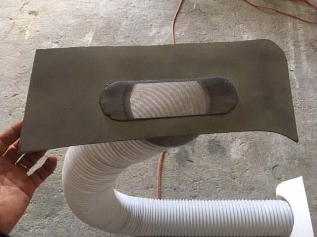

perchè non ti fai una sagoma in compensato con imbocco per il tubo da applicare al finestrino ?
allo sbocco gli applichi un pezzo di zanzariera e non entrano ne foglie e ne insetti
