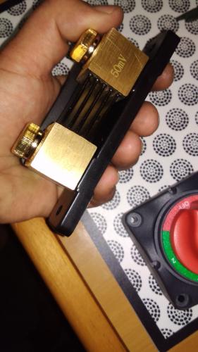

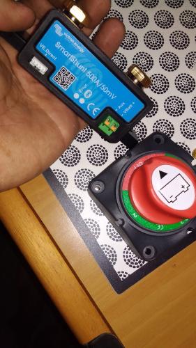

UN BESTIONE! Me lo aspettavo piu piccolo.
Pensate quello da 1000 amper che cos èsurprise se questo è da 500!
Finalmente,Dopo piu di un mese dall ordine é arrivato.
Pensavo di poter baipassare la lentezza di amazon spagna che mi dava 1 mese di attesa.
Allora l'ho ordinato da amazon italia in Italia. Arrivato in 12 ore. Ma poi ho dovuto usare comunque le poste spagnole per farmelo arrivare.
Che se lo sono tenuto fermo a Madrid 1 mese!( per questo amazon spagna dava 1 mese!).
MORALE. stessa attesa e un sacco di soldi in più, perché su Amazon Italia ho pagato l'iva che qui non avrei pagato. E la doppia spedizione.
Amazon spagna me lo mandava a 119 euro esente da iva alle Canarie.
Amazon Italia 134 perché con iva.
Piu 12 euro di seconda spedizionecrying
Ho toppato alla.grande...va beh...
Seguiranno foto e descrizione di installazione e utilizzo, non appena riesco a comprare i materiali (cavi da 25 mmq per rifare tutto il parallelo tra le.bs.
Allo scopo ho comprato anche lo staccabatterie a 4 posizione che sostituira i 2 a 2 posizioni.

Ciao. Spiegherò tutto quando lo installo.
comunque in sostanza é uno schunt. Una resistenza che fa da amperometro.
Piu il circuito e il softwarino che misurano corrente in entrata e in uscita dalla batteria, stato di carica, tempo di carica e scarica residuo in bas alla corrente di scarica o carica.
Dovrebbe integrare le letture con il coefficiente di Peukert, e altri parametri...
Questo dovrebbe renderlo uno dei piu precisi sul mercato. DOVREBBE...
Ho gia molti di questi dati con il regolatore di carica.
Tuttavia mi rimangono fuori i consumi dell inverter e la produzione da alternatore.
Con questo affare dovrei integrare anche quwsti due dati.
É uno strumento pensato per valutare l efficienza di un sistema off grid per eventuali correzioni. Non è necessario sul camper specialmente se si conoscono bene le batterie.
Ma io ho una fissa per queste cose e nel camper ci vivo quindi ho preso questo giocattololaugh

Esattamente, fondamentalmente al mio impianto mancavano i consumi dell inverter e l produzione da alternatore.
con questo dovrei avere tutto in un sola lettura.
poi sottraendo dal totale i dati del regolatore (consumi rete 12 v e produzione solare) dovrei avere i consumi inverter e produzione alternatore...in teoria...
Lo shunt é victronenergy... quest' prodotto é relativamente nuovo e non prevede alcun monitor o display.
Ha tuttto integrato e trasmette in bluetooth e serve la App per leggere i dati. Ha solo 2 led.
Costa la metà del battery monitor bmv victronenergy + schunt.
Ma fa le stesse cose identiche (a parte la funzione di controllo" rele generatore ".
Ma al posto del display ha la App sul telefono/pc/tablet.
Il software dovrebbe essere identico al battery monitor bmv.
