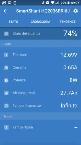

Intanto ho fatto in installazione superprovvosoria/volante dell apparecchio, per vedere se funziona.
Allora,i dati sono precisissimi (parlo di amper e tensione).
Il soc e il tempo rimanente ovviamente dipende da un milione di cose ed è un indicazione che può essere affidabilr o no..
Ma gli amper da alternatore, ea pannello, e consumati sono veramente precisi.
15/06/2018 11024
Inserito il 04/01/2021 alle: 10:26:42
Intanto non posso che essere molto soddisfatto della qualità delle misurazioni dello Smartshunt victronenergy e del regolatore Epever TracerAn.
Ho infatti verificato che la tensione é in ogni istante esattamente uguale tra i due apparecchi.
AL CENTESIMO DI VOLT. Esempio se lo Smart Shunt segna 12.63v, anche il regolatore segna esattamente 12.63v.
Non era una cosa scontata.
Sulle correnti invece c'è una differenza di 0.05 /0.06 amper tra i 2.
Il regolatore segna 0.05 amper in meno.
Significa che se accendo la ventola dell oblo, il regolatore segna 1.63 A e lo Smartshunt 1.68 amper.
Sicuramente lo Smartshunt é fatto apposta per misurare le.correnti con precisione.
Il regolatore avrà al.suo interno delle piccole resistenze per fare lo stesso ma probabilmente non hanno la stessa precisione. (Ho detto inesattezze?).
So per esperienza che i regolatori supereconomici hamno una precisione di misurazione molto piu scarsa.
Finalmente ho i consumi dell inverter...laugh
E gli amper forniti alle bs dall alternatorelaugh

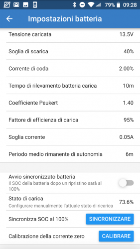

Sul SOC e il tempo di autonomia restante concordo con quanto detto da Grinza e emme48.
Si tratta di un indicazione molto approssimativa e a volte inaffidabile.
Certamente, la stima che fa lo Smart Shunt é enormemente piu affidabile dei led del camper o delle lineette del regolatore.
Perché incrocia molti parametri per generare il dato.
Tutti gli altri sistemi si basano solo sulla tensiione.
​​​​​​Lo SMARTSHUNT incrocia la.tensione, la variazione di tensiione nel tempo, la corrente assorbita istantanea e il coefficiente di Peukert.
Ogni tot, lui analizza il deltaV in un determinato arco di tempo, la corrente media esteatta innquell arco di tempo e relaziona il tutto con il coefficiente di Peukert. E quindi aggiornta il tempo rimanente.
Si può programmare il tempo di aggiornamento da ogni 1 minuto a ogni 12 minuti.
Piu é lungo il tempo di aggiornamento, piu la stima è realistica.
Piu é corto questo tempo, piu velocemente sarà aggiornato la stima...ma sara meno realistica.
Piu alto impostiamo il coefficiente di Peukert (valori da 1.0 a 1.50) , piu la capacità stimata si riduce per velocità di scariche elevate.
Piu il coefficiente é basso ,meno la capacità stimata si riduce all aumentare della velocità di scarica.
Una batteria vecchia ha un coefficiente di Peukert piu alto di una nuova.
Il coefficiente medio delle batterie Pb é 1.25.
Delle lifepo4 é 1.05.
Una agm di qualità ha un coefficiente piu basso di una avviamento economica.
Tuttavia resta una grossoñana approssimazione.
Anche se molto meno grossolana di altri sistemi.
E IN EFFETTI LO SMARTSHUNT NON INDICA MAI GLI AH RESTANTI.
Fornisce solo una stima del tempo restante a una.data condizione di scarica.

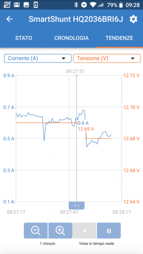

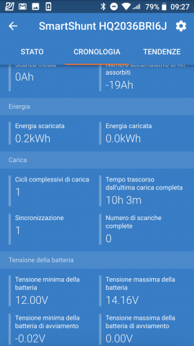

Scheramte esempio di prova di funzionamentoScreenshot_20210104-092723.pngScreenshot_20210104-092747.pngScreenshot_20210104-092826.pngScreenshot_20210104-092812.png

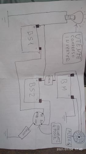

Purtroppo mi resta fuori ancora un dato importante.
I consumi in Ah dell inveter durante il giorno.
I consumi della linea 12 v durante il giorno, vengono isolati dal regolatore.
Lui separa gli ah forniti dal pannello alla batteria, dagli ah forniti dal pannello Direttamente alle utenze a 12v.
Ma con gli ah dell inverter non può farlo...lui li vede come ah forniti dal pannello alla batteria.
Ebbene neanche lo Smartshunt può fare questa divisione durante il giorno.
Infatti la corrente che va direttamente dal pannello all inverter, baipassa lo smartshunt.
Lo shunt in questo caso rileva solo la corrente che dal pannello va alla batteria.
L unico modo per rilevare questo dato sarebbe collegare l inverter all uscita carico del regolatore.
In questo modo "gli shunt" interni del regolatore potrebbero dividere la corrente fornita Direttamente all inveter dal pannello, dalla corrente fornita alla batteria in ricarica.
Ma non posso collegare un inverter con 700 watt di spunto a un regolatore che supporta massimo 30 amper di carico.
Quindi mi attacco, o compro un ulteriore shunt, stavolta super economico, e lo metto sul cavo negativo dell inveter.

La mia impressione e' che forse la differenza in corrente che misuri nello shunt e nel regolatore pannello hunter85 sia dovuta ai consumi rsidui che hai nel camper quando trutto e' spento.
sono consumi che come l'inverter non vedi nello shunt quando i pannelli producono corrente.
dovresti vedere di notte se lo shunt musura qualcosa come corrente residua quando tutto e' soento.
dipende inoltre anche di come hai tarato lo zero della corrente nello shunt.

Inserito il 04/01/2021 alle: 18:47:30
Un utente che ora non si vede piu, ik6amo mi pare...spiegava l importanza del dettaglio di prelevare il positivo da una batteria e il negativo dall altra se possibile. Per simmetria della lunghezza dei collegamenti credo.
QUESTO È LO SCHEMINO A CUI AVREI PENSATO.
La disposizione spaziale é abbastanza fedele guardando il camper dall alto.
Mancano fusibili , interruttori e altre cose.
Ma mi interessa solo la disposizione, il resto va già bene com'è.
Sostanzialmente porterò tutto i cavi da 16 a 25 mmq e collegherò i negativi delle bs allo staccabatterie 4 posizioni, poi allo shunt e infine al telaio.
Così avrò il prelievo del negativo vicino alla bs2 e il prelievo del positivo vicino alla bs1.
In quanto tutti i negativi delle utenze vengono poi prelevati da un punto del telaio.
Non ho molte alternative di disposizioni ma accetto consigli.
