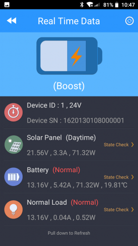

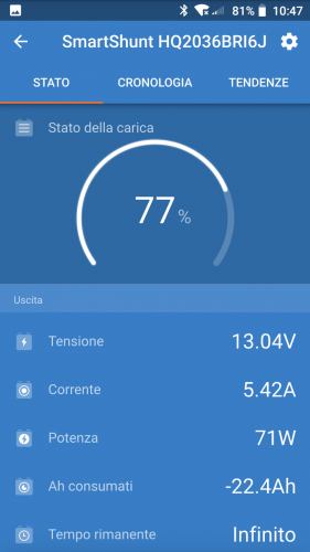

Sono molto sorpreso e soddisfatto dalla fedeltà delle misurazioni sia dell shunt che del.regolatore Epever.
L ho gia detto ma qui degli screenshot simultanei delle 2 App.
Il rilevamento deGli amper che vanno in batteria alle 10.30 del mattino é identico sui 2 strumenti: 5.42;A.
Sulla tensiione c'è un piccolo sfasamento, dovuto,oltre a errori intrinsechi, alla caduta di tensione.
Infatti il regolatore rileva la tensione su se stesso, mentre lo shunt vicino alla batteria.
Nonostante i cavi da regolatore a batteria siano sovradimensionati, da 16 mmq, una minima caduta c'è.
In questo caso si legge 13.16 sul regolatore e 13.04 sullo shunt.
Comunque i decimali della tensione variano continuamente ed è impossibile scattare le instantanee nello stesso momento.

Anche stamattina alle 11.30 mi sono messo in marcia: staccando i parallelatori il pannello caricava 11 amper. Attaccando entrambi i parallelatori il pannello caricava 10 amper e l alternatore 2 amper.
Lo sto proprio verificando con lo smartshunt.
E di notte metto in viaggio sempre con bs cariche e l alternatore deve mantenerle, piu alimentare fari e frigo...sono sempre 20/25 amper...ma penso li regga.
Certo potrei ogni tanto partire la mattina presto con bs a 12.5v, sotto la pioggia ,e in quel caso le batterie chiederrbbero circa 15 amper all alternatore, piu frigo e fari. E l alternatore sarebbe al limite.
Ma.scusa nonné progettato per dare 55 amper in continuo?
Sicuramente io lo sto sollecitando moltissimo meno che gli altri proprietari nei padsati 30 anni.
Visto che erano o senza pannello o con un pannellino da 80 watt...
Comunque ho fatto altre prove con i 2 cablaggi dei parallelatori, originale 6mmq e mio 16mmq.
Niente da fare, con il mio cablaggio lo shunt rileva almeno 1/3 in piu di corrente.
Il cablaggio striminzito originale fa da strozzo.
Ora, elettricamente può darsi che non ne capisca il motivo (resistenza eccessiva?), ma è cosi.
Cosi come pure che la agm fornisce molta piu corrente alle utenze in parallelo alla acido libero/avviamento.
Ormai l ho assodato.
Altra notizia interessante: spesso si mette in guardia dal parallelo con batterie diverse per un ipotetico "continuo passaggio di corrente" tra una batteria e l'altra.
Falso: appena finito di caricare col pannello, al tramonto, mettendo lo shunt TRA le 2 bs, segna sempre 0.00 amper, se spengo tutto.
Nessun passaggio di corrente tra batterie.
SONO SEMPRE IN EQUILIBRIO PERFETTO SIA IN CARICA CHE IN SCARICA.
Si equilibrano da sole tendendo sempre alla stessa tensiione globale, quindi a stessa tensiione corrisponde un passaggio di corrente 0.
