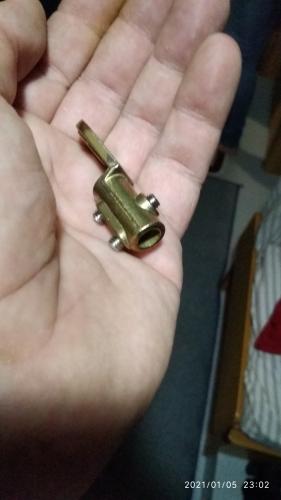

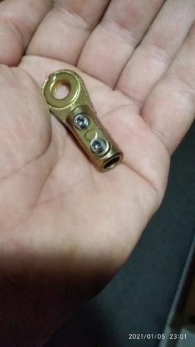

Nel negozio di nautica dove ho preso cavi e relativi terminali,(molto bello) ho visto questi terminali che non avevo mai visto...non vanno crimpati ma hanno 3 brugole inox che stringono il.cavo...
Non so l.utilita o la funzione, oltre a quella estetica.
Comunque mi piacevano e ne ho presi 2 per lo shunt.
Siccome lo metterò avvitato dietro al supporto sedile e sarà a vista, eseendo color ottone ho pensato di usare questi 2 terminali in ottone. Cosi risulterà piu particolare esteticamente.
Ovviamente costando tipo 1.80 euro l uno, ne ho presi solo 2laugh.
Se uno vuole cablare tutte le batterie con questi spende 40 euro di capicordasurprise
Va beh, non li avevo mai visti, tutto qua...

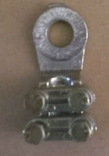

Se fai una ricerca in rete ne trovi tantissimi a vite

Sicuramente sono piu comodi per smontare/rimontare o per installazioni in posti angusti e non li butti via se fai modifiche...
La maggior parte che ho trovato in rete sono o con bulloni un po ingombranti, oppure con viti a rottura, cioè per montaggio definitivo.
Questi sono uguali a quelli che ho preso
https://www.si-parts.com/it/acc...
In effetti costano davvero tantissimo,qui 4 euro cadauno...io li ho pagati mi pare 1.8 euro. Ma qui c'è l iva al 3 %.

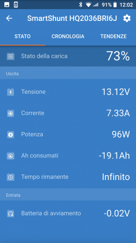

Intanto ecco 2 screenshot di stamattina sotto la pioggia battente, nero completo e oannello a zero, in marcia.
-Tutto il carico su alternatore
- batteria singola scaricata fino a 12.4 ieri sera (apposta)
CABLAGGIO  MIO DA 16 MMQ, 23 amper di carica
CABLAGGIO ORIGINALE ARCA DA 6MMQ LUNGO ETERNO, 7 AMPER DI CARICA
*La lettura"batt avviamento" é sbagliata devo ancora collegare il sensore.
In un ora di viaggio, col mio cablaggio carico una ventina di AH.
Con quello originale ne caricherei 5/7 ah.
Altro che booster etc...prima rifare il cablaggio del parallelatorewink
E tutto questo con misero alternatore da 55 amper, fari e frigo accesi...23 amper che entravano TUTTI  in batteria.
Col cablaggio originale i 7 amper erano con frigo spento sennò la lettura era addirittura negativa.
Il cablaggio originale fa solo una cosa buona:
Ma può un cavo da 6 mmq lungo 8 metri,fare COSI TANTA RESISTENZA IN PIÙ DI uno da 16 mmq lungo meno di 2 metri?surprise
Mi ha sorpreso.

Ottimo, lo prendero il considerazione qualora installassi un secondo shunt. Intanto ecco 2 screenshot di stamattina sotto la pioggia battente, nero completo e oannello a zero, in marcia. -Tutto il carico su alternatore-
batteria singola scaricata fino a 12.4 ieri sera (apposta) CABLAGGIO  MIO DA 16 MMQ, 23 amper di carica CABLAGGIO ORIGINALE ARCA DA 6MMQ LUNGO ETERNO, 7 AMPER DI CARICA *La letturabatt avviamento é sbagliata devo ancora collegare il sensore. In un ora di viaggio, col mio cablaggio carico una ventina di AH. Con quello originale ne caricherei 5/7 ah. Altro che booster etc...prima rifare il cablaggio del parallelatore E tutto questo con misero alternatore da 55 amper, fari e frigo accesi...23 amper che entravano TUTTI  in batteria. Col cablaggio originale i 7 amper erano con frigo spento sennò la lettura era addirittura negativa. Il cablaggio originale fa solo una cosa buona:  Ma può un cavo da 6 mmq lungo 8 metri,fare COSI TANTA RESISTENZA IN PIÙ DI uno da 16 mmq lungo meno di 2 metri? Mi ha sorpreso.
assolutamente sì che può... perchè poi ci corrono dietro anche i capicorda e l'età...
Anche quei 13,68V mica son tanti eh...

Inserito il 07/01/2021 alle: 22:20:34
In risposta al messaggio di enzov1100 del 07/01/2021 alle 21:23:02
A prima vista, salvo problemi di ingombro, sembrano mooolto meglio di quelli con i tre grani
hanno pro e contro tutti e due. La versione da me postata ha il vantaggio di poter collegare parecchi cavi su un unico capocorda, il quale dato lo spessore non ha problemi di alcun tipo anche sotto carichi pesanti. Sono però più corti e meglio gestibili in certe situazioni.
Detto questo, dipende dove devono essere usati, certamente quelli con i grani sono più fighi da vedere...
enzov1100
enzov1100
Inserito il 07/01/2021 alle: 22:25:52
In risposta al messaggio di Laikone del 07/01/2021 alle 22:20:34
più corti e meglio gestibili in certe situazioni. Detto questo, dipende dove devono essere usati, certamente quelli con i grani sono più fighi da vedere...
Quello con i grani non mi sconfinfera, ruotando i grani tagliano i trefoli e li impaccano, con difficoltà poi di estrazione.

Inserito il 08/01/2021 alle: 19:42:42
In risposta al messaggio di enzov1100 del 07/01/2021 alle 22:25:52
Anche secondo me quelli postati da laikaone sono migliori tecnicamente..
Io di quelli con i grani brugole ne ho presi 2 solo perché erano di ottone in pandan con lo shunt "a vista" su cui li userò...
Mi stuzzicava solo l esteticasmiley ..poi ho comprato una ventina di quelli classici a crimpare per il resto

Inserito il 08/01/2021 alle: 20:07:13
In risposta al messaggio di enzov1100 del 07/01/2021 alle 21:57:03
Appunto! Indaga! Se si trasforma in calore, con 230W persi dovresti sentire anche con la mano il riscaldamento degli stessi. Una prova interessante che potresti fare è spostare lo shunt a monte, certo ce ne vorrebbero due,
per vedere se la corrente si perde in giro o non viene proprio erogata in quella particolare condizione. magari causa la caduta di tensione pensa che la batteria sia già carica e riduce...sto sparando eh Un sistema limitatore di corrente perenne è una boiata pazzesca...meglio non produrla!
Certo... indagherò...in effetti è curioso...e anche rivelatore...chi sa quanti camperisti sono andati a comprare un costoso booster e poi magari avevano come me un cavo lunghissimo e sottile che bloccava la corrente.
L alternatore non è che proprio "pensi"...certo è che affinche ci sia un passaggio di corrente, la tensione deve essere piu alta della batteria.
Piu alta è, piu corrente passa e viceversa.
Magari se arriva una tensione troppo bassa, la corrente non viene proprio prodotta...
Mi scuso se dico eventuali sciocchezze,sto ipotizzando...
Quello che so per certo è che il cavo sottile si mangia un volt secco rispetto al mio cavo, in condizioni di batteria carica e con frigo e fari.
13.96 col cavo grosso.
12.9/13 col cavo sottile.
Parliamo sempre di notte perché di giorno il pannello sfasa tutti i conti, cioè li complica.
Ora... ripeto che col cavo sottile, in marcia, fari e frigo, batteria al 90%, lo shunt rileva circa -2.50amper.
Cioè la batteria si sta scaricando.(fatto peraltro riportato da molti camperisti).
Il frigo sono circa 11A e i fari una decina.
L alternatore può produrre piu del necessario.
Ma invece c'è bisogno del contributo della batteria.cool
Stessa situazione col cavo grosso, e invece segna un valore positivo, +2 amper circa. Indice che l alternatore alimenta tranquillamente fari, frigo e quel poco che chiede la batteria.
E se la batteria è un piu scarica e di amper ne chiede 10, non cambia il discorso.
Col mio cavo, Si legge +10. Con buona pace di frigo e fari che vengono alimentati.
Col cavo sottile -2.50.
Ho pensato a errori nel cablaggio dello shunt che non rileva tutta la corrente del parallelatore originale e confusione da parte mia? Ma è tutto corretto.
Sia col parallelatore originale che col mio, la corrente passa TUUTTA da quel cavo telaio-bs su cui è lo shunt.
Non ci sono altre strade.
Quindi è cosi. 7 amper col cavo originale e 24 con quello aggiunto. IN QUEL DETERMINATO CASO, ovviamente.
Se qualcuno pensa che stia sbagliando qualcosa che mi illumini per favorelaugh
