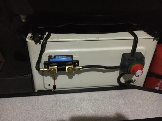

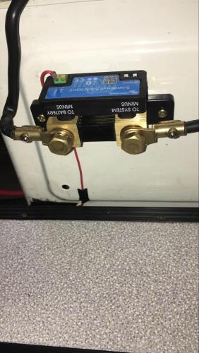

Inserito il 01/06/2021 alle: 21:32:35

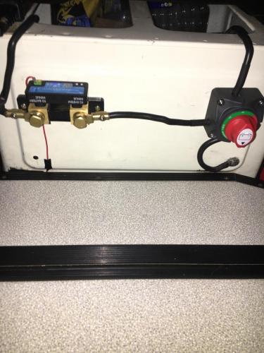

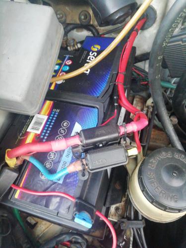

Quando ho cambiato la bs con la nuova agm victronenergy ho approfittato per fare l. Installazione definitiva dello smartshuunt, del nuovo staccabatterie 4 posizioni (bs +bs riserva), sistemare i fusibili dei positivi bs in modo più ordinato e ricablare il parallelatore cyrix bm/bs da 16 a 25mmq.
E ho messo un interruttore bipolare sul pannello, usando un magnetotermico da alternata che mi avanzava.

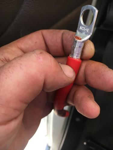

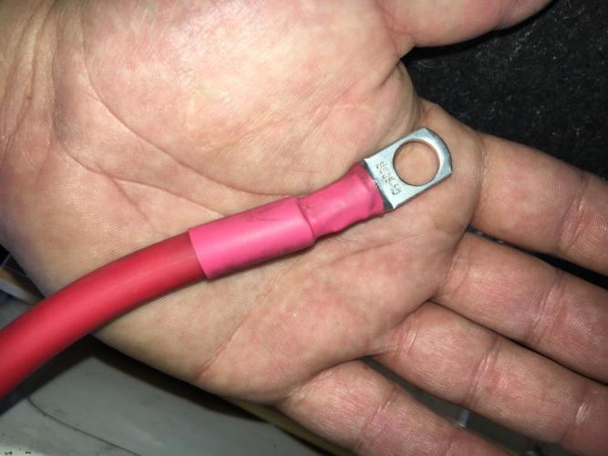

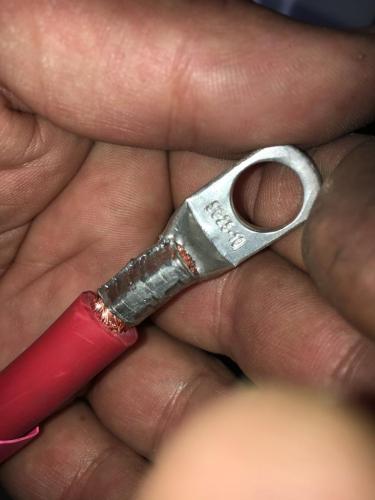

Finalmente con la nuova crimpatrice cinesiaca di Amazon invece che a martellate laughlaugh

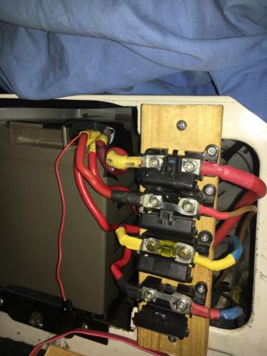

Prima I fusibili erano cosi
Ora così, più ordinato..
IMG-20210601-WA0001.jpgIMG-20210601-WA0006.jpgIMG-20210601-WA0005.jpgIMG-20210601-WA0003.jpgIMG-20210601-WA0008.jpgIMG-20210601-WA0007.jpgIMG-20210601-WA0002.jpg

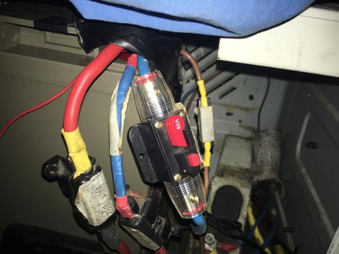

I 2 cavi dei 2 parallelatori, entrambi gestibili anche con interruttore:cyrix 120 a(180 di picco) su cavo da 25 mmq per anche avviamento emergenza con bs... E parallelatore originale da 30 a e cavo 6mmq.

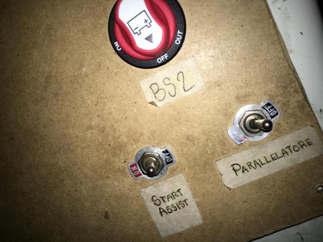

Gestione del cyrix e avviamento emergenza.
Bipolare sul pannello per comoda disconnessione in caso di necessità.
Crimpatrice cinesiaca amazon
https://www.amazon.es/Crimpador...
Modificato da Hunter85 il 01/06/2021 alle 23:06:38

Per chi fosse interessato ho fatto qui un piccolo resoconto del "lavoro" e dell attrezzo in sé, meno dispersivo del forum.
https://www.camperonline.it/fai...

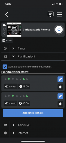

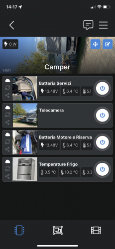

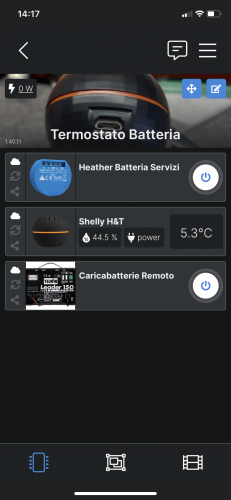

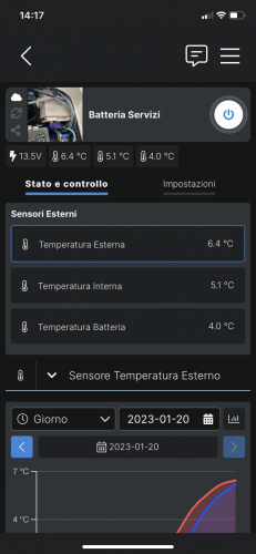

Ciao Salvatore, io uso Shelly, collegato naturalmente ad un modem/router,  per monitorare, in remoto, le batterie, per poter accendere un tappetino resistivo, poca cosa, 9 Watt, che eventualmente va a temperarmi... la LiFePo4 nel caso la temperatura scenda sotto lo zero, per monitorare le temperature, anche del frigo e per accendere una telecamera interna.
L'ultima modifica che ho fatto è quella di alimentare una presa a 220 Volt, che ho inscatolato insieme ad un interruttore, che posso accendere e spegnere,. sia con lo Shelly1 che ho utilizzato, ti metto alcune foto, non ho fatto quella della scatoletta ma se ti serve te la faccio. sia con l'interruttore normale, se in presenza.
nel caso la temperatura scenda sotto lo zero, per monitorare le temperature, anche del frigo e per accendere una telecamera interna. L'ultima modifica che ho fatto è quella di alimentare una presa a 220 Volt, che ho inscatolato insieme ad un interruttore, che posso accendere e spegnere,. sia con lo Shelly1 che ho utilizzato, ti metto alcune foto, non ho fatto quella della scatoletta ma se ti serve te la faccio. sia con l'interruttore normale, se in presenza. Saluti.

Ho gia' installato sia in casa che in camper una serie di dispositivi domotici - definiamoli standard - che funzionano perfettamente.
Sul camper ad esempio ho messo due dimmer, uno nella cabina e uno nella cellula collegati a strisce led.
Tramite Alexa posso accenderle / spegnerle e dosarne la luminosita'.
Ho anche installato una telecamera che posso vedere da casa sull' Echo Show e addirittura sul televisore grande tramite Firestick
La telecamera avvisa se rileva un movimento.
Le immagini che hai inserito si riferiscono a una applicazione Shelly?
Cos' altro possono fare i dispositivi Shelly?

Cioa Ezio. Conosco shelly di fama, ma non ho mai avuto modo di usare loro prodotti. Ho gia' installato sia in casa che in camper una serie di dispositivi domotici - definiamoli standard - che funzionano perfettamente. Sul
camper ad esempio ho messo due dimmer, uno nella cabina e uno nella cellula collegati a strisce led. Tramite Alexa posso accenderle / spegnerle e dosarne la luminosita'. Ho anche installato una telecamera che posso vedere da casa sull' Echo Show e addirittura sul televisore grande tramite Firestick La telecamera avvisa se rileva un movimento. Le immagini che hai inserito si riferiscono a una applicazione Shelly? Cos' altro possono fare i dispositivi Shelly? Grazie.
Si quello che vedi sono immagini riferite al CamperCheck ed all'App Shelly
Quanto costa il CamperCheck - SmartCamper
) che mi monitora le tensioni della batteria servizi e motore, oltre varie temperature, le altre si riferiscono allo Shelly1, che  se vai su YouTube e fai una ricerca ci sono molte spiegazioni e tutorial.
Saluti.

Si quello che vedi sono immagini riferite al CamperCheck ed all'App Shelly (Quanto costa il CamperCheck - SmartCamper) che mi monitora le tensioni della batteria servizi e motore, oltre varie temperature, le altre si riferiscono allo Shelly1, che  se vai su YouTube e fai una ricerca ci sono molte spiegazioni e tutorial. Saluti.
Ciao Ezio.
Sono andato sul sito smartcamper, ma non ho capito i collegamenti tra Shelly e CamperCheck.
O meglio, mi pare di aver capito che si parte dallo Shelly Uni, gestito dall' applicazione Shelly
Lo Shelly Uni va poi collegato al CamperCheck.
Fatto il collegamento ed avviando l' app Shelly, alla fine che cosa si ottiene?

Ciao Ezio. Sono andato sul sito smartcamper, ma non ho capito i collegamenti tra Shelly e CamperCheck. O meglio, mi pare di aver capito che si parte dallo Shelly Uni, gestito dall' applicazione Shelly Lo Shelly Uni va poi collegato al CamperCheck. Fatto il collegamento ed avviando l' app Shelly, alla fine che cosa si ottiene? Grazie.
Shelly è un sistema domotico che ti permette di fare innumerevoli cose.
CamperCheck è un sistema sviluppato da un Ingegnere che utilizza Shellyuni e ti permette di : misurare la tensione delle batterie, l'umidità, la temperatura, legge gli interruttori, se dimentichi le porte aperte ad esempio, puoi accendere a distanza il riscaldamento, puoi creare degli automatismi.
Poi, direttamente da chi li vende, puoi acquistare molti dispositivi per diversi utilizzi, ti sonsiglio di vedere gli esempi, sia del CamperCheck, per capire meglio, c'è un video che ti spiega come funziona, sia andando sul sito della Shelly e sui molti tutorial presenti sul tubo, che ti fanno vedere molto meglio delle parole..., cosa puoi fare.

Shelly è un sistema domotico che ti permette di fare innumerevoli cose. CamperCheck è un sistema sviluppato da un Ingegnere che utilizza Shellyuni e ti permette di : misurare la tensione delle batterie, l'umidità, la temperatura,
legge gli interruttori, se dimentichi le porte aperte ad esempio, puoi accendere a distanza il riscaldamento, puoi creare degli automatismi. Poi, direttamente da chi li vende, puoi acquistare molti dispositivi per diversi utilizzi, ti sonsiglio di vedere gli esempi, sia del CamperCheck, per capire meglio, c'è un video che ti spiega come funziona, sia andando sul sito della Shelly e sui molti tutorial presenti sul tubo, che ti fanno vedere molto meglio delle parole..., cosa puoi fare. Saluti.

CamperCheck e' sostanzialmente una versione personalizzata di Shelly Uni.
In effetti all' interno di CamperCheck c'e' appunto uno Shelly Uni e - cosa importante - una morsettiera con l' indicazione precisa dei collegamenti.
Shelly Uni costa poco, ma e' decisamente essenziale.laugh
