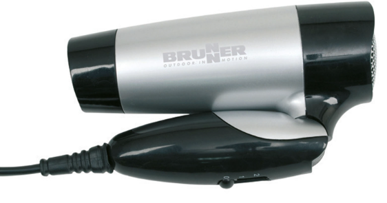

Giusto per darvi l'info..ho comprato questo piccolo asciugacapelli da 600 watt.. Per chi ha l'inverter è uno spettacolo.... Funziona benissimo

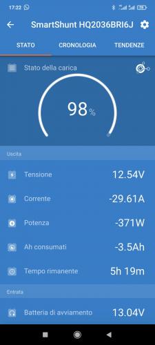

Buono a sapersi, per il nostro inverter victron 12/375 è troppo 600 watt.
ne abbiamo però uno da viaggio da 350 watt che comunque funziona. Ora non trovo in internet nessun phon simile al nostrosad
L.aria scotta, ovviamente la portata è quella che è.
Circa 27A sulle batterie compreso inverter
2 erano per altri consumi a 12v(scollegando il pannello solare)

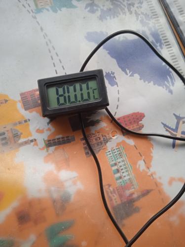

80 gradi a 10/15 cm dalla sonda

comunque 80 gradi sono tanti . ovviamente è limitata la portata di aria che riesce a portare a quella temperatura.

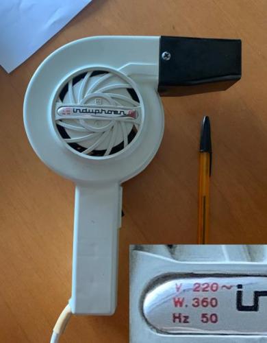

Ho trovato tra le cose di mio padre questo vecchio phon, lo usavo io da ragazzo quando vivevo con i miei, e lo usava anche mia madre.
La potenza è esigua ma a memoria (quello che mi rimane) faceva il suo dovere.
Interruttore a bilanciere a tre posizioni, spento aria fredda aria calda, ed un motore probabilmente ad induzione molto silenzioso.
