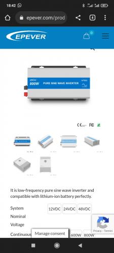

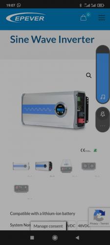

Mi permetto di suggerire di dare uno sguardo a questo inverter Epever, finché lo si trova su ebay da venditore più che affidabile, ad un prezzo decisamente più basso della media:
https://www.ebay.it/itm/1337916...
Con onestà viene venduto per 800w anziché i 1000 di targa (dalla scheda tecnica si vede che gli 800 sono continui mentre i 1000 sono per 15 min); il produttore è serio sebbene non premium (in molti siamo contenti dei regolatori epever), e l’oggetto è ben costruito, massiccio (4kg) e senza fronzoli. Non ho ancora avuto tempo per installarlo in camper quindi non posso dare pareri sull’utilizzo (per me tra l’altro men che episodico). Ma credo non debbano esserci brutte sorprese.
Un saluto
Luca

Mi permetto di suggerire di dare uno sguardo a questo inverter Epever, finché lo si trova su ebay da venditore più che affidabile, ad un prezzo decisamente più basso della media: Con onestà viene venduto per 800w anziché
i 1000 di targa (dalla scheda tecnica si vede che gli 800 sono continui mentre i 1000 sono per 15 min); il produttore è serio sebbene non premium (in molti siamo contenti dei regolatori epever), e l’oggetto è ben costruito, massiccio (4kg) e senza fronzoli. Non ho ancora avuto tempo per installarlo in camper quindi non posso dare pareri sull’utilizzo (per me tra l’altro men che episodico). Ma credo non debbano esserci brutte sorprese. Un saluto
Sono anni che consiglio di valutare gli inverter di questa marca..ne ho presi 2 da 350w su camper venduti per completezza nell' accessoriamento e dell' annuncio.

Questo è il modello a bassa frequenza epever
https://www.epever.com/product/...
Fino a 5kw

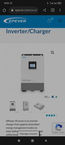

Anche il loro inverter ibrido/mppt/ caricabatterie è molto ben recensito e anche usato in piccolo taglio su truck e camper come all in one
il.prezzo per questo apparecchio è circa la metà della controparte victron a pari potenza.

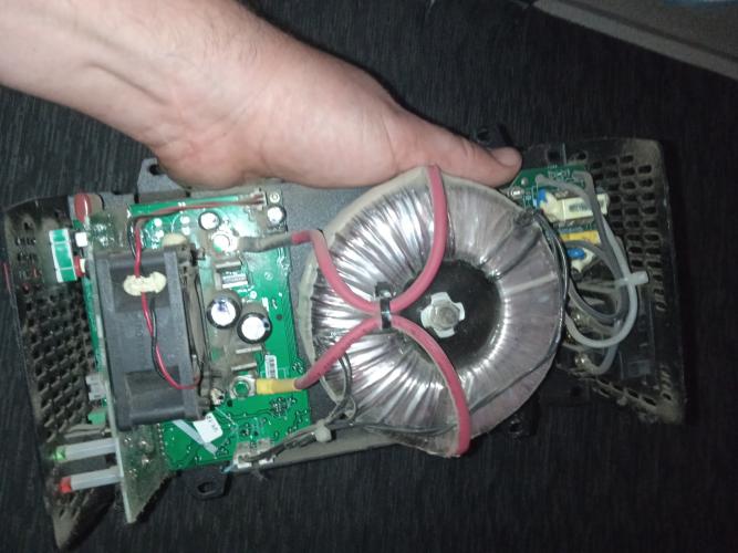

Gli inverter victron a quanto ho capito sono del tipo a bassa frequenza on grosso trasformatore.
Ma toroidale che garantisce un pochino di leggerezza in più rispetto a quello quadrato.
Almeno così mi hanno scritto sulla community victron.
In effetti tutti gli inverter victron sono molto pesanti. Non hanno versioni leggere.
Il mio da 375VA PESA 3kg, il 1200VA pesa 7.5kg e il 3kw pesa 18kg.

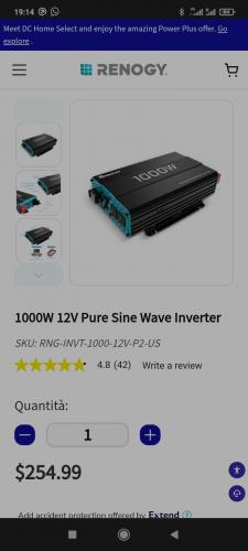

Anche questo inverter renogy è ben recensito!
Pesa la metà di un victron quindi penso sia del tipo meno robusto verso le correnti di spunto.

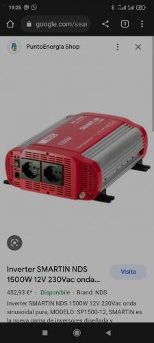

Personalmente mi.sembta ottimo l.inveter NDS che ho avuto modo di provare brevemente nella versione 1500 watt con climatizzatore.
Dovrebbe essere del tipo a alta frequenza come descrive il sito puntoenergia.
E il peso lo conferma visto che pesa la metà di un victron o poco più.
Comunque lo spunto dichiarato per secondi è impressionante , più del triplo della potenza nominale. 4000w per il 1500w.
mentre un victron dichiara solo Poco più del doppio della potenza nominale. Nonostante abbia un trasformatore più grosso.

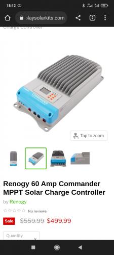

Comunque renogy è un marchio apprezzatissimo in America nelle energie rinnovabili, tra quelli a medio budget.
La maggior parte delle cose non le produce..per esempio sono quasi certo che no. Produce pannelli ma vende pannelli.
Probabilmente si fa produrre da varie aziende.

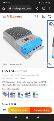

Ha venduto 2 mppt sotto il nome di Commander che sono il tracerBN e eTracer Epever.
Solo che anni fa quando epever era sconosciuto in occidente (e un azienda nuova) la versione epever costava esattamente la metà di quella a nome renogy.
Mentre oggigiorno epever ha alzato i prezzi a dismisura, probabilmente perché si è fatta un nome in usa e Europa oltre che nei paesi in via di sviluppo.
Renogy
Epever
Ho visto quasi raddoppiare i prezzi dei regolatori epever su AliExpress in 4 anni.
Mentre su Amazon scendere.
Perché prima Amazon li vendeva a tutti quelli che non si fidavano di una marca nuova cinese su AliExpress.
Poi , con il passaparola anche in occidente che erano prodotti affidabili la gente ha cominciato a comprare in AliExpress anche in Europa..
Quindi AliExpress ha potuto aumentare i prezzi e Amazon ha dovuto abbassarli.
Almeno secondo me è per questo.
Ma la qualità era la stessa anche quando costavano la metà su AliExpress.

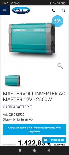

Guardatevi gli inverter e caricabatterie mastervolt, o i monitor batteria! Roba sicuramente di alta qualità,ma dal prezzo molto superiore a marchi di alta qualità per uso generale.
Inverter mastervolt 1500 watt. 1300 euro! Perché è nautico..se era da camper costava 800, se era per uso civile costava 500wink
Questo invece te lo danno a 1400 euro invece che 2800! Che generosi laughlaugh

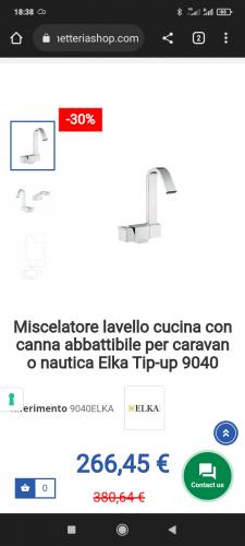

La mia compagna ha "vinto" per attività di sponsor sul blog un rubinetto della marca italiana Elka design. Prezzo da 250 a 300 euro.
Bello, raffinato e buono tutto quello che vuoi.
Ma resta 4 pezzi di ottone fuso.. con una cromatura fatta benissimo per carità(la differenza si vede) Ma non vale 250 euro in qualità!
Esattamente questo qui
Venduto a un amico che ha preso la barca a 60 euro, altrimenti lo usavo come fermacarte.
In quel sito poi la solita truffa che sembra che te lo scontano da 380 euro a 266!ma ancora funziona sta truffa?laugh
Questo modello in po' più lungo addirittura 315 euro! Regalato visto che il prezzo "sarebbe 450 euro".
Ma la gente sta fuori...
Modificato da Hunter85 il 07/11/2022 alle 19:56:16

grazie a tutti per le risposte
partiamo dal fatto che il phon la moglie lo vuole e quindi bisogna attrezzarsi laughcheeky
grazie mille per i calcoli, li dovrei sapere anche io visto che faccio l'elettricista ma so parecchio i impiantistica ma pochissimo di teoria quindi grazie blushlaugh
vada per l'inverter da 1000 W e phon da 600-800 W
il phon l'ho trovato e penso di arrangiarmi, per quello che riguarda l'inverter invece non ne so zero
buone marche o cattive marche non so quali siano
per non parlare di onde pure o no surprise
condivido il fatto che i carichi resistivi non hanno spunto
ovvio che non vorrei spendere una follia per l'inverter, non so quanta libera faremo e in ogni caso lo useremmo quasi solo per il phon credo

grazie a tutti per le risposte partiamo dal fatto che il phon la moglie lo vuole e quindi bisogna attrezzarsi  grazie mille per i calcoli, li dovrei sapere anche io visto che faccio l'elettricista ma so parecchio i impiantistica
ma pochissimo di teoria quindi grazie  vada per l'inverter da 1000 W e phon da 600-800 W il phon l'ho trovato e penso di arrangiarmi, per quello che riguarda l'inverter invece non ne so zero buone marche o cattive marche non so quali siano per non parlare di onde pure o no  condivido il fatto che i carichi resistivi non hanno spunto ovvio che non vorrei spendere una follia per l'inverter, non so quanta libera faremo e in ogni caso lo useremmo quasi solo per il phon credo grazie
purtroppo quando ci si addentra in questo campo, con queste potenze, e se sei del mestiere dovresti comprenderlo ancora meglio, non si può lasciare spazio alle cineserie da 100€ per 2000W di potenza e quindi un buon inverter da 1000W non costerà MAI POCO. Stiamo parlando di prodotti che vengono attraversati da 100A forse di più...
I marchi che ti consiglio sono:
- Dometic
- Victron
- NDS
Ultimi due consigli...
Prima di decidere la potenza, pensa alle eventualità future e se ne possa valere la pena si arrivare almeno a 1300W, perchè poi il rischio è quello di doverlo ricambiare perchè troppo piccolo; non dire no, 1000W vanno bene a prescindere, pensaci bene, anche perchè prima dell'acquisto dell'inverter ti consiglio di far provare alla moglie il phon da 600/800W dove qualora la moglie avesse i capelli lunghi a 600W non lo userà mai... scoprendo pure che i miracoli non li fa nemmeno a 800. Credo dovremmo già esserci intesi laughlaugh
Tra i marchi suggeriti (Dometic-NDS) vengono prodotti modelli con il relias di priorità integrato, cosa a cui io non rinuncerei.
Ovviamente sempre e solo a onda pura, siamo nel 2025, non nel 2005...
