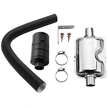

Sul web ho trovato questo articolo qualcuno di voi l'ha gia provato?
https://it.heatso.com/webasto-c...
Grazie mille

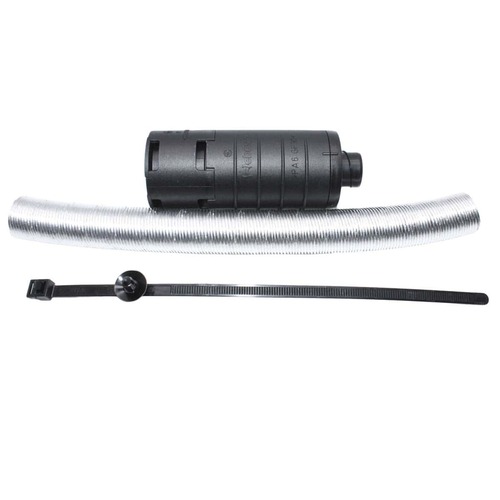

Non penso che sia quello che tu desideri
In foto quello è si un "silenziatore" ma
della ASPIRAZIONE DI COMBUSTIONE
 e non della aspirazione per il  ricircolo e riscaldamento.
Webasto
Silenziatore di aspirazione dell'aria di combustione Webasto
Funsiona anche da filtro per evitare ingressi di insetti e altre cose.
