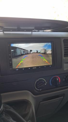

Ciao a tutti,
volevo condividere la mia esperienza a beneficio del resto della community visto che e' un hot topic.
Ho acquistato una Atoto A6 Pro + una Atoto retrocamera. Installazione su Ford Transit MK7
L'installazione e' stata abbastanza semplice, il connettore esistente si collega direttamente alla radio e non necessita di altro canbus.
Unico accorgimento e' stato quello di mettere la radio sotto chiave per evitare soprese. Ma per qualche settimana l'ho avuta indipendente e non e' successo nulla. Anzi puo' avere anche senso se la si vuole usare quando si e' in sosta.
La radio ha due porte USB nel retro, ho aggiunto una sorta di prolunga comprata su Amazon e messo due porte nel cruscotto.
La retrocamera e' letteralmente plug & play, solo un collegamento banale che nel mio caso esisteva gia' in quanto avevo gia' una retrocamera.
La radio non e' esattamente 2DIN, ho dovuto limare leggermente la maschera' del cruscotto ma nulla che non sappiamo fare tutti.usb.jpeg
