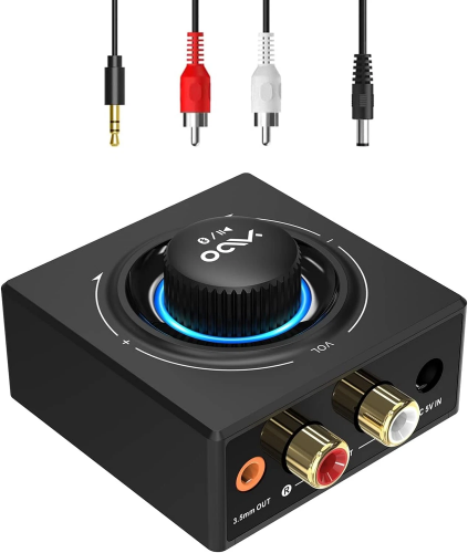

anch'io sto valutando uno di questi modelli Atoto, in modo da avere un sistema integrato con le funzioni multimediali e la retrocamera, a maggior ragione dopo un urto fatto in retromarcia. Anch'io sono piuttosto dubbioso su durata, affidabilità, assistenza ecc.. Però vedo sullo store ufficiale di Atoto prezzi molto alti (diciamo da 200 a 1000 euro a seconda del modello), anche superiori rispetto a quelli di marchi rinomati, con accessori acquistabili a parte (es. retrocamera da 60 a 150 euro).
Pertanto, almeno adesso (non so una volta), non parliamo certamente di prodotti economici.
La cosa mi può far pensare a un prodotto di qualità, dopotutto l'industria cinese è in forte crescita anche dal punto di vista qualitativo, in tutti i settori.
Però il dubbio rimane, sarebbe bello sapere l'opinione di qualcuno che ha fatto un acquisto recente, magari con anche accessori dello stesso ecosistema. Anche perchè abbondano su youtube gli "influencer" che tessono lodi per questi prodotti, ma non sai mai se è per convinzione o perchè sono sponsorizzati.
Inoltre, vedo che i prodotti hanno tutti il fusibile da 15 A invece di quello da 10 A come le vecchie autoradio: questo mi mette un po' di paura, perchè non vorrei andare oltre la portata dei cavi e introdurre un rischio incendio che ora non dovrebbe esserci.
In alternativa stavo pensando di integrare il bluetooth nella vecchia auoradio (preistorica ma sarebbe una scelta di riuso da portare a esempio), simulando la presenza del caricatore e utilizzando gli RCA in ingresso e abbinando uno di quei schermi multimediali che lavorano con il bluetooth del veicolo. Il prodotto che mi permetterebbe questa operazione è questo image(7881).png
