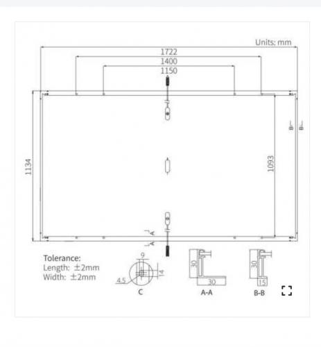

Pannello solare pronto al posizionamento, ma se prima avevo le idee chiare su come  attaccarlo arrivando il pannello e i supporti in plastica, il dubbio mi assale, visto le dimensioni del pannello...fidarmi di quei pochi cm di plastica incollati, o comprare profili di alluminio da bullonare alle barre perimetrali già sul camper e montare sopra il pannello... anche se ho visto su un sito che vende kit per camper allo stesso pannello  mio associano questo tipo di supportiScreenshot_20250209_130635_Amazon%20Shopping(1).jpgScreenshot_20250209_130407_Chrome(1).jpg

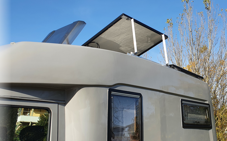

Ho un pannello simile (anzi, due...), sono tenuti da 2 "L" di alluminio che poi sono corredate di 4 piastre tenute con rivetti inox (con rondelle inox).
Se non ti fidi dei supporti metti le L di alluminio, ma incollate direttamente al tetto perchè troppo spazio sotto il pannello diventa l'ala di un aereo.
Che camper hai?
QUI vedi come ho fatto io...

Ho un pannello simile (anzi, due...), sono tenuti da 2 L di alluminio che poi sono corredate di 4 piastre tenute con rivetti inox (con rondelle inox). Se non ti fidi dei supporti metti le L di alluminio, ma incollate direttamente al tetto perchè troppo spazio sotto il pannello diventa l'ala di un aereo. Che camper hai? QUI vedi come ho fatto io...
Grazie Marco, hai fatto un bel lavoro con quel sistema basculante a cerniere,  ma esula dalle mie competenze, avrei pensato di aggiungere le L in alluminio alle staffe in plastica per aumentare la superficie di incollaggio...ma montarlo su profili scatolato di Alluminio  messi a mò di barre portatutto...mi farebbe stare più tranquillo non so il bullone mi ispira di più del collante...il mio camper è un adria coral 576dk del 2009 preso a dicembre , metto foto della mia prima notte passata fuori, sull'Etna20250125_061543.jpg

In risposta al messaggio di Alberto @ del 09/02/2025 alle 16:59:19
Come preferisci.
Se sgrassi il tetto del camper con alcool, anche le L di alluminio, carteggi leggermente e stendi pochissimo primer prima del Sika 252, otterrai un incollaggio strutturale da 30 Kg/cmq.
172 cm di lunghezza x 5 cm di larghezza della L, x 2 supporti sono 1700 cm quadri... calcola da te se è robusto abbastanza..

Quello che mi da preoccupazione non è il materiale anche se plastica ma sono molto solide, la mia preoccupazione è l'area di contatto per l'incollaggio che è piccola rispetto alla superficie del pannello

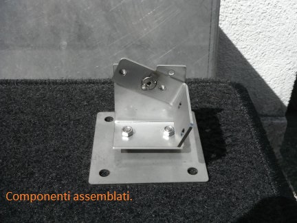

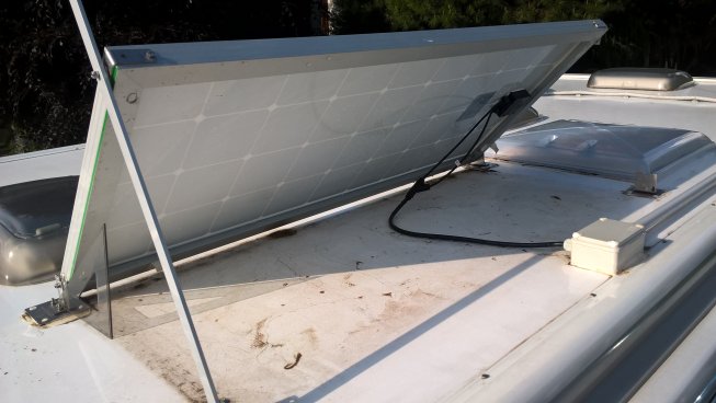

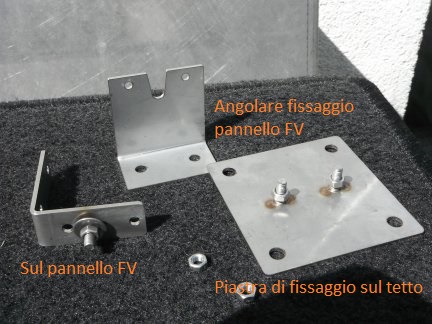

Ho montato due pannelli, uno da 100 W e uno da 150 W sul tetto utilizzando degli attacchi in acciaio inox fatti costruire su mio disegno ( foto 1)  Lo spessore della lamiera utilizzata 2 mm. La piastra di fissaggio ( cm 8 x8) l'ho incollata con del Sikaflex 515 (dai dati mi sembrava idoneo) Pulito e sgrassato bene sia la piastra che la zona sul tetto e "grattata o irruvidita" con carta vetrata fine ( 240 -320). ne servono 4 pezzi per pannello. Non ho usato nessuna vite per fissare la piastra al tetto. ( tetto in vetroresina)  Nella foto due, il pannello montato Pannello%20installato.jpg
come vedi lo posso inclinare a destra o sinistra sopratutto per pulire sotto ma anche per migliorare la prestazione in caso di soste prolungate.
Allego una foto dell'attacco montato senza pannello.  Supporto%20pannello%20ridotto%20note.jpg
Importante: prima montare gli attacchi sul pannello e poi incollarli, altrimenti si rischia un non allineamento e poi toglierli sono dolori.

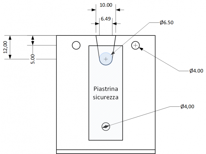

Tenere fermo il pannello con delle ventose per evitare che durante la presa del sigillante se il tetto non è perfettamente in piano puo scivolare verso il punto più basso (io avevo usato delle ventose applicate sul tetto che tenevavo ferma una tavola a cui si appoggiava il pannello)  Per essere sicuro che non possa sollevarsi, ho istallato una piastrina di alluminio come da disegno:immagine(6516).png
Li ho montati primavera 2016 e sono ancora ben fissati e non si sono mossi di un millimetro. Nel frattempo ho percorso circa 110.000 km e stato in posti con temperature da -20 a + 40 ( anche se penso che sul tetto la temperatura sia maggiore). Non sono un guidatore veloce, massima velocita e solo per qualche sorpasso 110-115 Km/ora.

ti porto la mia esperienza. Ho montato due pannelli, uno da 100 W e uno da 150 W sul tetto utilizzando degli attacchi in acciaio inox fatti costruire su mio disegno ( foto 1)  Lo spessore della lamiera utilizzata 2 mm. La
piastra di fissaggio ( cm 8 x8) l'ho incollata con del Sikaflex 515 (dai dati mi sembrava idoneo) Pulito e sgrassato bene sia la piastra che la zona sul tetto e grattata o irruvidita con carta vetrata fine ( 240 -320). ne servono 4 pezzi per pannello. Non ho usato nessuna vite per fissare la piastra al tetto. ( tetto in vetroresina)  Nella foto due, il pannello montato  come vedi lo posso inclinare a destra o sinistra sopratutto per pulire sotto ma anche per migliorare la prestazione in caso di soste prolungate. Allego una foto dell'attacco montato senza pannello.  Importante: prima montare gli attacchi sul pannello e poi incollarli, altrimenti si rischia un non allineamento e poi toglierli sono dolori. Tenere fermo il pannello con delle ventose per evitare che durante la presa del sigillante se il tetto non è perfettamente in piano puo scivolare verso il punto più basso (io avevo usato delle ventose applicate sul tetto che tenevavo ferma una tavola a cui si appoggiava il pannello)  Per essere sicuro che non possa sollevarsi, ho istallato una piastrina di alluminio come da disegno: Li ho montati primavera 2016 e sono ancora ben fissati e non si sono mossi di un millimetro. Nel frattempo ho percorso circa 110.000 km e stato in posti con temperature da -20 a + 40 ( anche se penso che sul tetto la temperatura sia maggiore). Non sono un guidatore veloce, massima velocita e solo per qualche sorpasso 110-115 Km/ora.
Hai detto una cosa santa...
Poter inclinare i pannelli serve anche a pulire li sotto.
Sotto ai miei pannelli c'è anche il pozzetto del passaggio dei cavi che, essendo apribile con coperchio e viti, deve essere accessibile.
Tutti i cablaggi e i connettori MC4 sono protetti dal sole e dalla pioggia, in pratica niente fili a zonzo per il camper e dall'alto non si vede nulla.

Hai detto una cosa santa... Poter inclinare i pannelli serve anche a pulire li sotto. Sotto ai miei pannelli c'è anche il pozzetto del passaggio dei cavi che, essendo apribile con coperchio e viti, deve essere accessibile.
