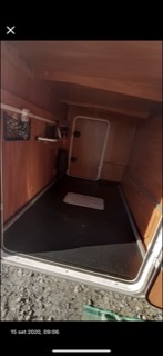

F95B1FF3-533D-4DA1-9566-D5B96037B91E.pngCiao... mi date qualche idea x fare una parete attrezzata x il garage? Vorrei fare una scaffalatura x tutta la larghezza con degli scompartimenti più o meno grandi... esistono già composte? Grazie

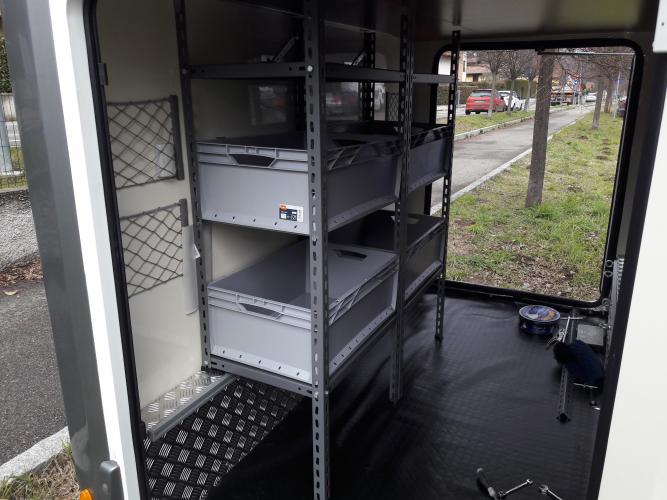

Ciao da un di tempo sto pensando come attrezzare gavone del mio Terrestra ho tra le mani già diversi contenitori euronorm presi da Obi ho visto su internet sito tedesco alustek. De  su come procedere con li scaffale con profilati di alluminio e connessioni in pvc se vedi sito capisci come viene costruito lo scaffale  si può fare su misura con l aiuto di un fabbro per il taglio dei profilati.

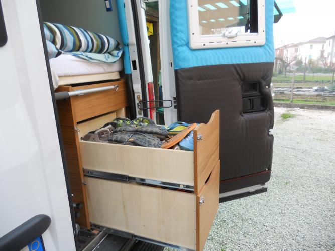

guide con portata  di 100kg  a sfere con lunghezza di un metro o oltre e costruisci uno scaffale in plastica riducendo quelli che si trovano normalmente ai vari brico ma devo saperlo fare . il costo è meno di 100 euro .

Una foto di come è fatto il tuo garage potrebbe aiutare...

la foto è a riferimento vecchio ,ho cambiato le guide e aggiunto 30 cm in più ,ora escono di un metro e il peso sopportabile è di 70kg x cassetto ed è possibile anche x 100kg con la sola sostituzione guide .

Ciao, io ho attrezzato il mio garage con questo scaffale acquistato al brico per 100 €. Ho preferito non sfruttare tutta la lunghezza per mettere sedie e tavolo. 20180306_121256(2).jpg

In risposta al messaggio di camperistadoc del 02/03/2021 alle 18:08:56
Una foto di come è fatto il tuo garage potrebbe aiutare... Ciao

Ciao, l ho fissata ai bulloni del porta bici con delle staffe e con due elle alle viti del rivestimento delle doghe.Non si muove di un mm.
