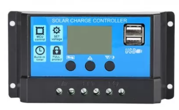

Il regolatore buttalo perché è un miracolo se non ti distrugge centinaia di euro di batterie.

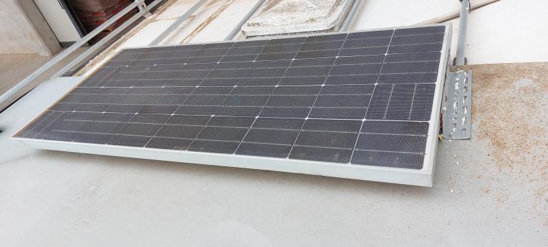

Il pannello o lo accoppi a un altro da 200w in parallelo con unico REGOLATORE MPPT.
O lo butti e sostituisci con un pannello civile o 2 pannelli da camper nuovi sui 100/150w.

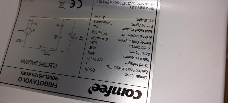

Quel frigo dice che consuma 310wh /24h=che mi sembra impossibile visto che un frigo 12v a compressore nuovissimo di un amico in estate me consuma.600wh/24h per 85L. Magari è vero con temperature ambiente di 15 gradi e vuoto.
Per un frigo a compressore ti serve un inverter onda pura e buono da 500w.

sul pannello, che al massimo manda una corrente inferiore senza danneggiare nulla, sostituirei i suddetti con regolatore mppt 10 A e inverter onda pura 500 W. Poi in un secondo momento, se dovesse servire, aggiungerei un altro pannello. Allego screen dei componenti che vorrei acquistare. Se avete altri consigli sono sempre ben accetti
Certo la prima cosa è avere un Caricatori solare che sia affidabile al 100% sulla salute della batteria. E un inverter onda pura.
Col regolatore da 10A non hai margini di ampliamento del fotovoltaico però.
Se prendi un 20A potrai arrivare a mettere anche 350w di pannelli. Se metti un 30A anche 500w di pannelli.
Quell' inverter non è il massimo della qualità. Hai un frigo domestico. Il quale consuma molto poco..ma come ti può dire meglio l amico Szopen, ad ogni avvio ha uno spunto non indifferente.
Un victron da 500w sono certo che regge tale spunto. Quell' inverter lì non avrei la certezza.. bisognerebbe provare. Probabilmente si ma non ne sono certo.
Purtroppo non ho esperienza diretta in merito con quell' inverter lì.
Però ti dico che gli spunti di un compressore sono delicati e molto forti a volte. Va valutato nella scelta dell' inverter.

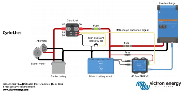

Mi è venuta in mente un'altra idea, dovrei investirci ancora di più però forse il problema lo risolvo e posso stare in libera tranquillamente: lasciare il mondo com'è per le utenze pompa e luci e creare un'altra linea elettrica con regolatore e inverter già acquistati, magari con una batteria al litio da 100 Ah, 1 o più pannelli in parallelo per un totale di 300 W e carica batterie per la 220, senza collegamento con l'alternatore della batteria motore. In questo modo potrei pensare di farlo anche a 24 v. Che ne pensi?
15/06/2018 11024
Inserito il 03/08/2023 alle: 19:30:05
In risposta al messaggio di timberjack del 02/08/2023 alle 19:11:47
Certo lo puòi fare a 24v.
e puoi anche usare l alternatore. Basta un DC DC 12-24.

Il DC DC non è obbligatorio per ricaricare la batteria litio in viaggio.. anche se è il sistema migliore.
Dipende dalla potenza alternatore, e cablaggi..con opportuno relè parallelaTore, un inverter di potenza non esagerata e che esce ha una tensione sotto 14.4v , puoi caricare la batteria litio direttamente da alternatore.
Qui un esempio con parallelaTore victron per litio (costa quasi come un DC DC economico alla fine)
