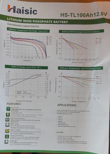

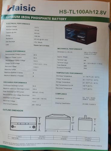

Inserito il 19/09/2023 alle: 14:04:19
20230912_182852.jpgLa batteria che ho montato è questa. È alimentata soltanto dal pannello. Non ho ancora preso il cb perché non so quale prendere e per ora non ho intenzione di collegarla all'alternatore con relè parallelatore o DC dc charger. Ieri ho ordinato i cavi per sensore temperatura e per programmare il regolatore tramite pc. Ho installato anche un selettore a 2 moduli 0-1-2 per selezionare inverter o 220 a seconda dell'esigenza. Ho notato che il giorno dopo che è tornato a caricare e ho potuto riaccendere l'inverter, con il frigo già messo in modalità ON, il regolatore ha funzionato. Non ha funzionato quando ho acceso il frigo dopo aver acceso inverter e messo il selettore in modalità inverter, sembrava che il regolatore non si accorgesse dell'assorbimento del frigo. 20230912_182857(1).jpg

In risposta al messaggio di timberjack del 19/09/2023 alle 14:04:19
Purtroppo non si legge nulla su questo forum perché abbassa tantissimo la qualità delle foto.
Cercherò un PDF.
Restare senza carica da alternatore è una bella rinuncia. Molto meglio rinunciare alla carica da rete tra le 2. Ma dipende da che uso fai.
Esatto se non si accorge del frigorifero però può solo significare che la tensione della batteria in cessione di corrente è superiore a quella impostata sul regolatore in mantenimento.
Il.bms non può avere nulla a che fare con l alimentazione del regolatore alle utenze.
Altrimenti c'è qualche problema.. intanto che non puoi programmare il regolatore cosa hai messo? Il programma gel? Sarebbe quello meno aggressivo con 14.2v di assorbimento.. però ha sempre 13.8 di mantenimento quindi è strano che non alimenti nulla a quella tensione. Salvo che la tua batteria nuovissima abbia una tensione superiore.
Potrebbe essere che lasci il regolatore al camper chiuso al sole.. magari diventa bollente e abbassa la tensione un bel po'..in quel caso se la batteria mantiene 13.6v alimentando il frigorifero, potrebbe tranquillamente obbligare il regolatore a 0A.
Devi monitorare la tensione della batteria.. soprattutto ora che è nuova e la tensione è molto alta.
Essendo la curva di scarica delle lifepo4 molto piatta a basso carico soprattutto, potrebbe iniziarsi a scaricare a mezzogiorno di brutto quando c'è ancora un sacco di sole. In questo caso l unica soluzione è aumentare la tensione di mantenimento del regolatore a un pochino di più di quella della batteria in scarica (carica). Solo così il solare potrà alimentare le utenze fino a sera.
Devi anche disabilitare la compensazione per temperatura con litio.. questo che ti capita può essere una delle ragioni. La compensazione della temperatura di default è -18mv per grado. Significa che se il regolatore rileva sul suo sensore 36 gradi passa da 13.8 a 13.6. in quel caso la batteria può alimentare le utenze al suo posto. Per disabilitare la compensazione della temperatura da subito stacca semplicemente il sensore di temperatura sul regolatore.
il sensore di temperatura per la batteria NON TI SERVE sulla litio salvo per protezione da bassa temperatura, cosa che dovrebbe già avere il BMS.
