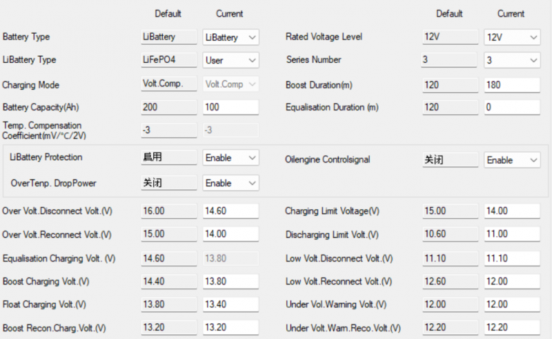

Buongiorno a tutti, sto cercando di configurare il regolatore da PC col software Epever Solar Station. Qualcuno mi sa consigliare cosa inserire in questi campi? Immagine%202023-09-22%20110440.png
Puoi copiare il programma litio standard victron che non è aggressivo. Fattelo spiegare da Szopen wink.
Ma ritengo importante che capisci la tensione sotto carico medio della tua litio a piena carica e senza fonti attive.
Se scegli un mantenimento più basso di quella tensióne, Ovviamente la batteria inizierà a scaricarsi con ancora il sole e il regolatore a 0.0A. Per semplificare sarebbe come se con AGM mettessi un mantenimento a 12.6v. appena finito l assorbimento e batterie piene, queste avranno una tensione più alta dei 12.6v del mantenimento.. quindi il regolatore farà 0A e la corrente verrà messa dalle batterie per frigo etc etc.
Per la stessa ragione devi capire bene se è come interviene il BMS.
Il livello di tensione di assorbimento e la sua durata dipendono da quanto in fretta vuoi chiudere gli ultimi punti percentuali di carica.
Più la tensione di assorbimento è alta e più tardi inizierà a scendere la corrente. E inoltre si riduce la possibilità di eventuale sbilanciamento delle celle.
Ma per questo hai a disposizione sull epever un giorno al mese dove fare una carica più spinta.. ovvero quello che chiama equalizzazione.
Ma in realtà è solo un giorno al mese dove hai la possibilità di selezionare una tensione di assorbimento più alta della solita.

Buongiorno a tutti, settimana scorsa sono stato 4 giorni in libera e ho avuto modo di testare due diverse configurazioni dei parametri su solar station: linkegor.pngI primi due giorni ho usato questa configurazione. All'alba da solar station segnava batteria tra 70-75 %. Alle 08:30 100 % di carica e per il resto della giornata nessun problema, continuava a erogare corrente finchè la tensione non si stabilizzava intorno ai 13.9 V.
Gli altri due giorni ho voluto testare un'altra configurazione:offgrid.pngCon questa configurazione all'alba solar station segnava batteria a 80 % circa. Alle 08:30 circa batteria al 100 % e continuava a erogare corrente finchè la tensione non si stabilizzava intorno ai 13.5 V.
Qual è la configurazione per aumentare la vita della batteria e nel frattempo soddisfare le mie esigenze? Mi verrebbe da dire la seconda.
Risolto questo problema, ci prepariamo all'inverno e vorrei capire come devo comportarmi con le batterie quando si raggiungono 0 °C. Vorrei installare il sensore di temperatura sulla batteria a litio e cercare di capire quali settaggi devo impostare quando si raggiunge una certa temperatura. Inoltre c'è un modo per caricare la batteria motore non soltanto con l'alternatore ma anche col pannello? La seconda batteria servizi ad acido libero è collegata all'alternatore e vorrei capire se esiste un dispositivo che tramite fotovoltaico mantenga carica anche la batteria motore quando la batteria servizi è carica.

Buongiorno a tutti, settimana scorsa sono stato 4 giorni in libera e ho avuto modo di testare due diverse configurazioni dei parametri su solar station: I primi due giorni ho usato questa configurazione. All'alba da solar
station segnava batteria tra 70-75 %. Alle 08:30 100 % di carica e per il resto della giornata nessun problema, continuava a erogare corrente finchè la tensione non si stabilizzava intorno ai 13.9 V. Gli altri due giorni ho voluto testare un'altra configurazione:Con questa configurazione all'alba solar station segnava batteria a 80 % circa. Alle 08:30 circa batteria al 100 % e continuava a erogare corrente finchè la tensione non si stabilizzava intorno ai 13.5 V.  Qual è la configurazione per aumentare la vita della batteria e nel frattempo soddisfare le mie esigenze? Mi verrebbe da dire la seconda. Risolto questo problema, ci prepariamo all'inverno e vorrei capire come devo comportarmi con le batterie quando si raggiungono 0 °C. Vorrei installare il sensore di temperatura sulla batteria a litio e cercare di capire quali settaggi devo impostare quando si raggiunge una certa temperatura. Inoltre c'è un modo per caricare la batteria motore non soltanto con l'alternatore ma anche col pannello? La seconda batteria servizi ad acido libero è collegata all'alternatore e vorrei capire se esiste un dispositivo che tramite fotovoltaico mantenga carica anche la batteria motore quando la batteria servizi è carica.
Lascia stare il soc che ti dice il software del regolatore.
è basato in tensione.
Lo 0% è la tensione di stacco per protezione e il 100% la tensione di mantenimento.
Quindi in assorbimento ti dice sempre 100% anche se la batteria sta prendendo 20A e quindi non è a 100%.
Per il soc basati sul BMS, o se vuoi più precisione ancora, l unica opzione è un battery monitor con SHUNT.
Ancor più per batterie lifepo4 dove la tensione è veramente poco indicativa.
Per quanto riguarda le impostazioni, come ti dicevo già prima, devi trovare una tensione di mantenimento per cui la batteria non si carica..ma nemmeno si scarica se c'è il sole.
Una tensione per cui il regolatore alimenta le utenze finché può, senza buttare corrente nella batteria..ma si alle utenze.
Nell' uso ciclico solare non c'è il problema dell' eccessivo tempo di 100% delle batterie Lifepo4.
Il ciclo solare non permette fisicamente troppo tempo a 100%.
La sera è in scarica..di giorno in carica.
Il 100% dura se va bene 3 ore al giorno.
Quindi perfettamente normale.
Il problema esiste quando si è allacciati alla rete, o in rimessaggio sotto il sole senza uso della batteria. Li bisogna evitare che sia sempre a 100%.
Il boost(assorbimento) a 13.8 per 180 minuti secondo me è tutto sbagliato.
Il boost su lifepo4 deve essere da 14.2 a 14.6v.
Da pochi minuti a 1 ora.
Una tensione così bassa limiterà la corrente di carica allungando il tempo, anche se il regolatore ne può dare di più.
Ho già spiegato il motivo varie volte.
Leggi le impostazioni consigliate su lifepo4 per tensione di assorbimento(o seconda fase, o boost).

timberjack
timberjack
21/07/2023 18
Inserito il 06/12/2023 alle: 12:18:47
Salve a tutti, è da un pò che non sto utilizzando il camper causa procrastinazione revisione stufa e boiler per impegni. Stamattina sono andato a controllare lo stato delle batterie. Come immaginavo la batteria motore era scarica causa inutilizzo e l'ho messa a caricare. La batteria servizi acido libero collegata al pannello piccolo era scarica. La batteria a litio collegata al pannello grande carica. Siccome il pannello grande produce molto più di quello che mi serve a mantenere carica in rimessaggio la sola batteria a litio e viene dissipata gran parte di energia, c'è un modo per collegare le altre due batterie al regolatore MPPT che controlla il pannello grande? Qualcosa che all'occorrenza, in caso di utilizzo del camper, si possa staccare per alimentare soltanto la batteria a litio.
