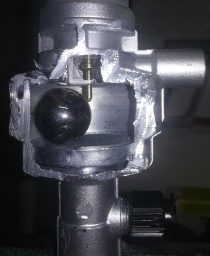

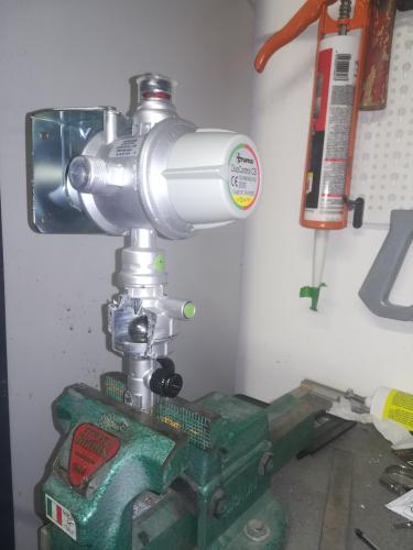

Ciao!
Purtroppo, lo scorso weekend mi ha lasciato il duocontrol CS. Da un po sentivo un leggerissimo odore di gas quando aprivo il vano, ma non riuscivo a trovare la causa e davo colpa ad una bombola, magari con un po più di fondo... Questo weekend, ho fatto prove con la schiuma e ho trovato una microscopica perdita nello strumento, probabilmente una leggera soffiatura, difetto di fabbrica.
Pezzo non più in garanzia e trattandosi di gas ho deciso di non improvvisare una saldatura fai da te!
Per consolarmi della spesa ho deciso di aprire il giocattolino x vedere com'è fatta sta pallina che blocca il gas in caso di crash e soprattutto cosa fa il fatidico pulsante verde che riarma il gas...
Metto qualche foto se qualcuno è curioso...
Non riesco a caricare altre foto!
Per altri dettagli chiedete e... Taglio!
Ho fatto il video della pallina che torna in sede ma non riesco a caricarlo!
Chi lo vuole scriva e lo mando via mail! Oppure appena ho tempo lo metto su e copio il link!

La "pallina" tiene sollevato lo spillo di ottone, che è collegato alla valvola del gas. In su è aperto e il gas passa, in caso di incidente la pallina si sposta dalla sede, lo spillo di ottone scende (ha una molla) e chiude il gas. Il pulsante verde fa salire lo spillo, e bisogna tenerlo pigiato fino a che la pallina non è in posizione (4-5 secondi), si sente la pallina ruotare e poi fermarsi...
Considera che con il Duocontrol cs il gas o c'è o non c'è, non può passare poco...
Se non ti tiene fornello e stufa credo sia un problema di batteria pressione... Alcuni mezzi datati avevano l'impianto a 50 mbar e i regolatori a 30 non funzionano...
Questo fa da regolatore di pressione e deve essere collegato alle bombole direttamente, senza altri regolatori e con appositi tubi ad alta pressione, con dispositivo di blocco...

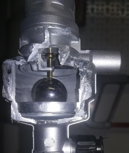

è identico a quello mio..che per ora funziona egregiamente!
mi dispiace che ti sia rotto ma di contro t'invidio perchè hai la possibilità di sezionarlo.
una domanda: ma la posizione della pallina nella terza immagine, è quella giusta oppure l'hai posizionata tu in quella maniera?

FamilyMaz
FamilyMaz
Inserito il 29/01/2018 alle: 23:12:11
In risposta al messaggio di tommaso52 del 29/01/2018 alle 23:06:14
è identico a quello mio..che per ora funziona egregiamente! mi dispiace che ti sia rotto ma di contro t'invidio perchè hai la possibilità di sezionarlo. una domanda: ma la posizione della pallina nella terza immagine, è quella giusta oppure l'hai posizionata tu in quella maniera? ..e lo scambiatore, come funziona?
Nella seconda foto vedi la pallina in sede e lo spillo tenuto sollevato dalla pallina stessa, che sta bloccata in equilibrio tra il fondo è lo spillo, schiacciato da una molla.
Nella terza foto vedi la pallina fuori sede, dopo uno scrollone (tipo un incidente). Lo spillo scende e chiude la valvola.
Premendo il pulsante verde si alza lo spillo e la pallina torna a posto.

Inserito il 29/01/2018 alle: 23:20:14
Il pulsante verde alza lo spillo e lo tiene sollevato finché tieni premuto. Poi lo spillo è tenuto su dalla pallina... Se ho capito bene per si che la portata di gas possa spostare la pallina? Domani provo a buttare aria col compressore e vedo se la sposta ma credo di no, la molla è dura!
