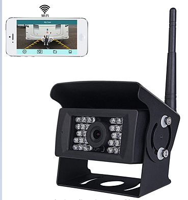

Continui a parlare di una retrocamera wifi, ma non ho capito come vorresti collegarla.

Ciao Salvatore, la retrocamera wi-fi la installerei sul portatutto alimentandola dalle luci e tramite wi-fi su iphone vedrei le immagini, l'unico inconveniente è il rischio del furto, ma sono assicurato anche sui dispositivi installati
Sono utente Android e non conosco il mondo iphone.
Mi pare di capire che su questi telefoni e' possibile collegare direttamente una telecamera wifi, cosa impossibile da fare su Android.
Ho capito bene?

Sono utente Android e non conosco il mondo iphone. Mi pare di capire che su questi telefoni e' possibile collegare direttamente una telecamera wifi, cosa impossibile da fare su Android. Ho capito bene? Ho letto lamentele sull' applicazione Android per l' autoradio. Probabilmente non e' lo stesso per iphone.
si può collegare anche smartphone android, sull'applicazione anche io avevo letto recensioni abbastanza negative, provare non costa nulla al limite faccio il reso, ciao
Le recensioni negative le ho lette su Google Play e quindi riguardano Android.
Magari non e' lo stesso su iOS.
Peccato che non usi Android, altrimenti mi avresti sicuramente saputo rispondere.smiley
Parlo della telecamera.
Da tempo sto cercando una telecamera wifi punto-punto per Android.
Ce ne sono molto poche e non ne ho ancora trovata una funzionante.
Quella che hai linkato effettivamente e' dichiarata compatibile Android.
Le recensioni pero' sembrano contraddittorie.
