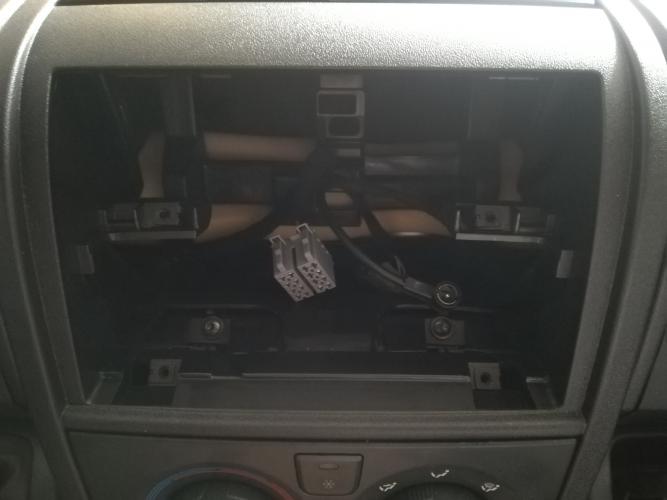

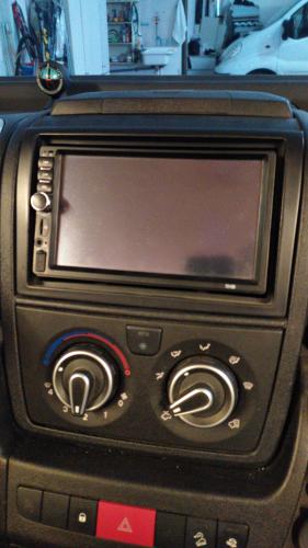

Questione :devo montare autoradio 2din su jumper (versione senza radio)
La gabbia arrivata con la radio è molto più piccola dell'alloggiamento
Ho capito che volendo esiste una gabbia adattabile per queste situazioni
Secondo voi questa può andare?
https://www.amazon.it/gp/aw/d/B...
Cosa dite?
Ovviamente vanno tagliati i becchi di plastica a metà... Ma. Vanno rasati a filo? La. Gabbia deve appoggiarsi su qs dentelli o deve attaccarsi sul bordo esterno?

Secondo me ti manca l^adattatore

Lo avevo visto ma parla di kit per quando si deve cambiare autoradio di serie..

io ho utilizzato la parte che tu hai tolto, quella con i 2 portaoggetti, adattandola all'autoradio, ma la mia è senza CD quindi molto leggera.

Ciao anche la mia è senza CD, avevo pensato anche io ad adattare i 2 slot di plastica che si tolgono ma mi sembrava lavoro difficile da fare e se alla fine non riuscivo ad installare la radio rischiavo di non avere più nulla per coprire buco

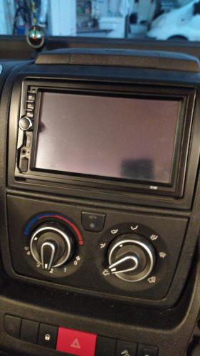

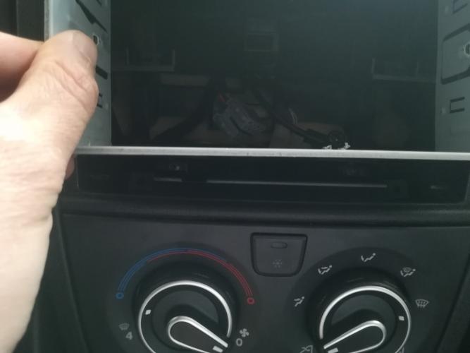

Inserito il 27/05/2020 alle: 09:00:27
In risposta al messaggio di giomiller del 27/05/2020 alle 07:28:47
Guarda questo è il lavoro finito
certo è un lavoretto da fare con un po' di inventiva per quanto riguarda il fissaggio e avrai bisogno di una cornicetta aggiuntiva per riempire lo spazio che vedi nella seconda immagine.

Ciao, se si tratta dell'equivalente del ducato X250 ti serve l'adattatore che ti ha linkato Ivan, questo "rimpicciolisce" il buco e permette alla slitta 2 din di incastrarsi perfettamente.
Devi tagliare a filo con un taglierino (occhio!) i 2 pezzi di plastica nel mezzo e mettere l'adattatore, poi metti la slitta, abbassi più linguette possibile ed il gioco è fatto.

Non sono certo se è uguale a X250, è Citroen di novembre 2019
Ho letto un po oggi e mi sembra di capire che in un modo o nellalto3ai adatta un po tutto.
Quello di Ivan... Pomeriggio è finito. Vediamo domani ae torna
Trovato questo kit, con relativo video visto au YouTube che sembra interessante... Certo 40 euro..

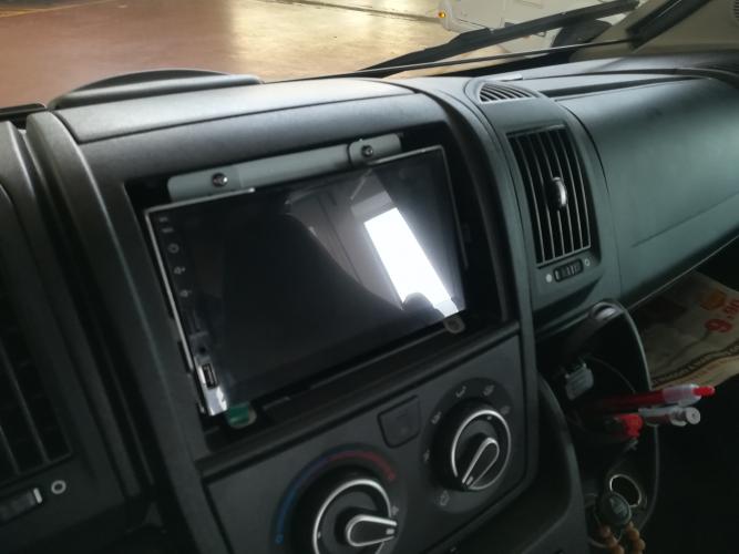

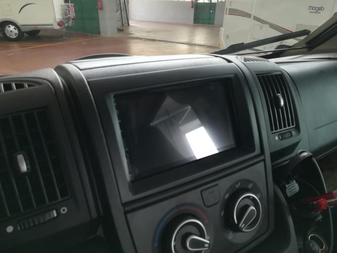

Inserito il 06/06/2020 alle: 12:50:30
Con ul kit che ho segnalato sopra, sono riuscito a installare l'autoradio, tagliando le 2 parti di plastica, senza utilizzare la gabbia arrivata con autoradio. Non avevo con me una usb e l'unico dubbio rimasto è lo spazio per inserire la chiave usb

Inserito il 06/06/2020 alle: 13:41:27
In risposta al messaggio di giomiller del 06/06/2020 alle 12:51:09
Alla fine hai preso l'adattatore che ti avevamo consigliato...
Mi sembra però che il sistema AV sia troppo incassato, come mai?

Inserito il 06/06/2020 alle: 13:48:40
In risposta al messaggio di camperistadoc del 06/06/2020 alle 13:41:27
Alla fine hai preso l'adattatore che ti avevamo consigliato... Mi sembra però che il sistema AV sia troppo incassato, come mai? Ciao
Si ho preso adattatore ma nin quello di Ivan ma quello che ho linkato io perché serviva qcosa che permetteva di togliere la gabbia troppo piccola..
Quello preso si combina tra radio e camper (si utilizzano le viti del leggio sotto)
Incassandolo così la cornice si adatta bene senza nessun lavoro di taglio
