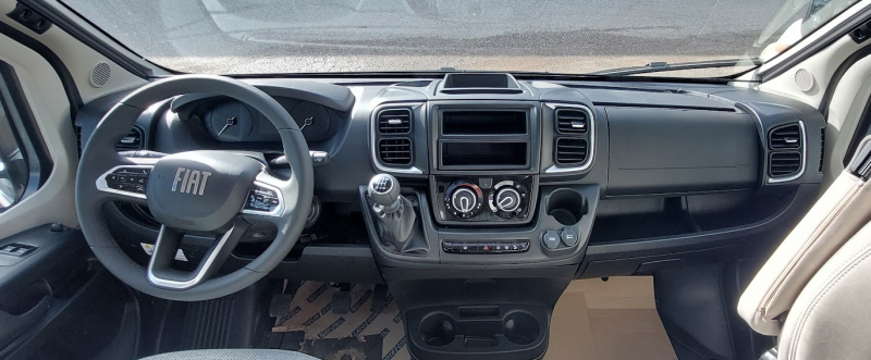

Ciao a tutti, ho appena comprato un Carado V339 Pro+ su Ducato 2200 140CV, da immatricolare.
Questo mezzo, in pronta consegna, non ha l'autoradio di serie, ha la presdisposizione con tutti i comandi sul volante (vedi foto).
In vista di procurarmi un autoradio adeguato con i tempi e con le esigenze minime attuali, vorrei attrezzarmi prima.
La mia domanda è: che tipo di autoradio può montare? Ovviamente con schermo 2 DIN con Android Auto/Car play.
Oppure se qualcuno che lo ha già e mi può dire che autoradio monta originale.
Grazie a chi vorrà darmi consigli e/o informazioni

In vista di procurarmi un autoradio adeguato con i tempi e con le esigenze minime attuali, vorrei attrezzarmi prima. La mia domanda è: che tipo di autoradio può montare? Ovviamente con schermo 2 DIN con Android Auto/Car play. Oppure se qualcuno che lo ha già e mi può dire che autoradio monta originale. Grazie a chi vorrà darmi consigli e/o informazioni   Per andare d'accordo, non occorre pensarla allo stesso modo, occorre avere lo stesso rispetto ... (cit.)
ciao, io ho montato Macrom, ci sono versioni sia 1 din che 2, io mi sono trovato molto bene, alla fine quello che mi serve è, oltre la radio che oltretutto riceve bene, avere la connettivita con il telefono, sia per le telefonate che per android visto che uso il navigatore del telefono. La avevo fatta montare collegata alla batteria dei servizi in modo da poterla ascoltare anche in sosta senza sorprese sulla batteria motore
Costantino

personalmente se non hai troppe rpetese in quanto a marca , avendo il 2 din puoi montare qualsiasi radio android con carplay 2 din.
Stop.
Ci sono tutte le funzioni che servono e pure gli ingressi telecamera.
ce ne sono di tutti i prezzi.
Consiglio mia prendi almeno quelle con 4 o 6gb di ram che sono molto più veloci di quelle a 2gb.
io ne avevo una sulla bmw x1 che si itnerfacciava perfettamente ed era una bomba sia in quanto a velocità che bellezza del display.

Si, me ne sono accorto in quanto nei siti in cui è venduto, ci sono diverse immagini ed il fatto che lo schermo si possa estrarre, non è neanche così male come condizione. Diciamo che potrebbe essere utile per non dare
nell'occhio. Tuttavia la stessa marca ne fa anche con schermo più piccolo, fisso Comunque è un ipotesi, per il momento sto solo valutando e ripeto, non ho voglia di spendere una fortuna per un dispositivo dalle prestazioni elevate, non le sfrutterei mai. Per esempio sul sito Macrom c'è il modello M-AN700DAB che è da 6,7 ed ha tutto quello che serve. Unica pecca è che ha a bordo android 10 che potrebbe, in futuro, precludere alcune app che potrebbero non girare.
Se può essere utile, io  ho ritirato da un mese un Sunlight X Cliff su Ducato e ho fatto installare un Kenwood DMX5023DABS, ha le seguenti caratteristiche:
"Ricevitore multimediale digitale con monitor touch capacitivo WSVGA ad alta risoluzione da 6,8" / Apple CarPlay® e Android Auto™ cablati / Mirroring USB per iPhone e Android / Vivavoce Bluetooth® e streaming audio / Radio digitale DAB+ / Equalizzatore a 13 bande / Chassis corto"
Dai primi test sembra che funzioni bene.

Devo dire che sono rimasto piu' soddisfatto di quanto mi aspettassi della mia Pioneer (come detto,  modello SPH-EVO98DAB-D), prevista di serie sul mio camper.
All' inizio mi sono trovato un po' in difficolta' perche' le funzioni sono veramente tante.
Credo che in ambito automobilistico non si possa chiedere di piu'.
Sul precedente camper (Ducato del 2010) avevo provato ad installare piu' di una autoradio "cinese", anche di un certo livello.
Neanche lontanamente paragonabili.
La Pioneer SPH-EVO98DAB-D8 e' specifica per Ducato e fratelli, versioni recenti, dotate ovviamente di comandi al volante.
Mi pare che si trovi a circa 800 euro completa di cablaggi.
Non so quanto incida l' installazione.
Secondo me e' una spesa che vale la pena di fare, non fosse altro per il supporto vocale (sia per il telefono che per la navigazione) e per avere Maps sempre attivo.
