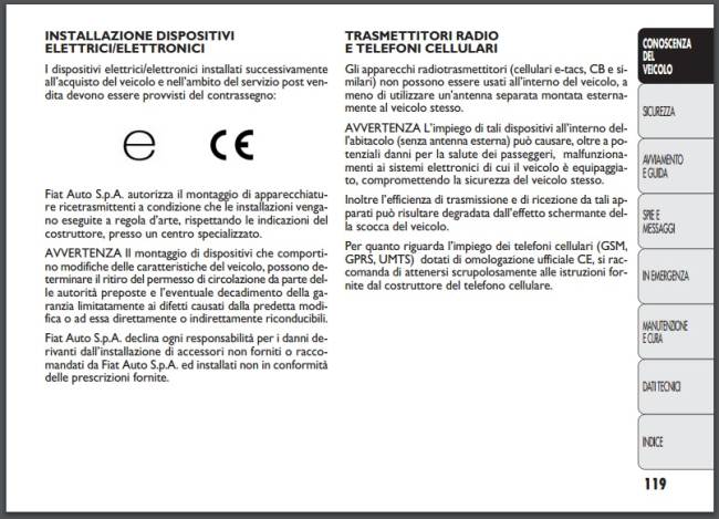

Ciao a tutti, argomento interessantissimo e come sempre preziosissimi consigli. Solo una cosa: nel manuale d'uso del ducato x250 c'è scritto di NON utilizzare apparati ricetrasmittenti in cabina pena possibili malfunzionamenti degli apparati elettronici di bordo.
Vi riporto quanto indicato a pagina 119:

Ciao a tutti, argomento interessantissimo e come sempre preziosissimi consigli. Solo una cosa: nel manuale d'uso del ducato x250 c'è scritto di NON utilizzare apparati ricetrasmittenti in cabina pena possibili malfunzionamenti degli apparati elettronici di bordo. Vi riporto quanto indicato a pagina 119: Gianluca.
...avevo anch'io il ducato X250 ed ero già al corrente della pagina 119 del manuale d'uso, che hai postato...!
Adesso dal 26/01/2016 sono diventato felicissimo possessore di un ducato X290 e rileggo le stesse identiche cose alle pagine 106-107 del classico manuale d'uso.
Per quanto mi riguarda, quelle pagine le "ignoro" a priori, perchè ritengo di avere un minimo di competenza in questo campo, acquisita da un esperienza trentennale, e pur non essendo un autorizzato Fiat, io le mie installazioni riguardo apparecchiature elettroniche e soprattutto ricetrasmettitori di ogni tipo preferisco farmele da solo assumendomi tutte le mie responsabilità in caso di malfunzionamenti..., che grazie a dio sino ad oggi non si sono mai verificati.

...avevo anch'io il ducato X250 ed ero già al corrente della pagina 119 del manuale d'uso, che hai postato...! Adesso dal 26/01/2016 sono diventato felicissimo possessore di un ducato X290 e rileggo le stesse identiche cose
alle pagine 106-107 del classico manuale d'uso. Per quanto mi riguarda, quelle pagine le ignoro a priori, perchè ritengo di avere un minimo di competenza in questo campo, acquisita da un esperienza trentennale, e pur non essendo un autorizzato Fiat, io le mie installazioni riguardo apparecchiature elettroniche e soprattutto ricetrasmettitori di ogni tipo preferisco farmele da solo assumendomi tutte le mie responsabilità in caso di malfunzionamenti..., che grazie a dio sino ad oggi non si sono mai verificati. ...che poi Fiat deve tirare l'acqua al suo mulino per una questione di copertura della garanzia, allora questa è un'altra cosa...!   Teo iz7avuVan - Font Vendome Horizon 307 150cv
Lungi da me metterlo in dubbio, anzi sto leggendo con estrema attenzione tutto quanto scrivete proprio perché vi ritengo molto preparati. Ho inserito il richiamo al manuale unicamente perché  jerry19731973 parlava di CB portatile per cui l'antenna sarebbe stata interna e magari non conosceva queste avvertenze; poi che siano fatte solo per pararsi il fondo-schiena posso anche concordare ma poi se succede qualcosa ed inavvertitamente FIAT si accorge che utilizza un CB portatile senza antenna esterna la colpa sarà sicuramente di questo anche se non c'entra nulla...
Ciao Gianluca,
quel Ducato, il 250, ha un grosso guaio se si installa il baracchino cb.
Tranne L'Alan 48 vecchio modello (che ha filtri efficaci), quasi tutti i baracchini manifestano "il ronzio del motore che si sente con la radio accesa".
Vuol dire che i cavi della centralina non sono schermati (dichiarazione Fiat). Se manca la schermatura, il pulsare del motore si sente in radio.
Dall'altra parte, quando la radio trasmette, i cavi non schermati fanno da antenna portando in centralina la radiofrequenza emessa dalla radio.
Poi, per pararsi il dietro, basta scrivere sul libretto uso e manutenzione che le interferenze di certi apparati possono essere dannose alle apparecchiature di bordo... così in caso di guasto della centralina motore basta chiedere se è stato usato il cellulare a bordo per non far valere la garanzia.

Gianluca, quello che ha scritto Alvaro non fa una piega e le ultime 3 righe sono sacrosante...!
Ritornado poi alla storia del CB portatile col suo antennino in gomma, quindi da usare all'interno dell'abitacolo, Fiat non poteva fare altro che dire una grande baggianata affermando che potrebbe oltre a causare potenziali danni per i passeggeri, anche malfunzionamenti ai sistemi elettronici di cui il veicolo è equipaggiato, addirittura arrivando a compromettere la sicurezza del veicolo stesso...! niente di più assurdo e questo potrei dimostrartelo in qualsiasi momento con qualsiasi portatile che tramette su frequenze cb o radioamatori.
Prima di essere un radioamatore e un appassionato di radiofrequenza, sono sempre stato "uno sperimentatore nato", prima per curiosità, poi per approfondimento di studio, per risolvere problemi seri su alcune postazioni dove gestisco e manutengo ponti ripetitori per il servizio e l'attività di radioamatore.
Avere a che fare giornalmente con spurie emesse da broadcasting o selettive di impianti civili che disturbano il tuo ricevitore, e tu devi studiare il sistema per proteggerti e difenderti da queste fonti dannose per il tuo impianto, posso assicurarti che non è un lavoro facile, perchè devi lavorare sui filtri e "giocare" sulla posizione delle antenne, dove puoi farlo....! Alvaro sa di cosa parlo...!
Sul camper è l'esatto contrario, anche se fortunatamente poco frequente e più semplice! Fare in modo da non interferire con altri dispositivi.
Al di la di questo, la cosa più incredibile è che Fiat nella sua avvertenza del manuale d'uso, invita ad utilizzare un antenna esterna al veicolo affinchè il tutto non venga compromesso...!
Fiat forse non sa, che proprio nel momento in cui si monta un'antenna esterna e viene presa l'alimentazione dalla batteria, in quel determinato istante potrebbero, dico potrebbero perchè in queste cose non hai certezze se non provi, nascere problemi di "disturbo" con altre apparecchature di qualsiasi genere che si trovano all'interno della cabina e della cellula.
Ti starai chiedendo il perchè avviene questo fenomeno...? Semplice, perchè tutte le apparecchiature elettriche ed elettroniche all'interno del mezzo, compreso il tuo CB e l'antenna, hanno una massa comune, e parte di esse lavorano tramite rf.
Pertanto, affinchè non succedono episodi del tipo che quando parli al cb ti ascolti nelle casse dell'autoradio, oppure accendi e spegni le luci della cellula, oppure dai fastidio alla tv, ecc ecc, in fase di installazione bisogna prendere sempre le dovute precauzioni..., cavi di alimentazione schermati direttamente collegati alla batteria e non alla scatola fusibili o accendisigari, cavo di antenna schermato di buona qualità, e soprattutto essere sicuri al 100% che l'antenna non abbia i famosi ROS, cioè che ben tarata e risuoni perfettamente in frequenza, primo per non creare rientro RF e secondo come giustamente ha detto Alvaro, per non compromettere i transistor finali del ricetrans indipendentemente se è un CB o un qualsiasi altro apparato radioamatoriale...
Adesso la domanda sorge spontanea: Fiat è dotata di installatori che a colazione, a pranzo e a cena mangiano per passione radiofrequenza...? quello che voglio dire, esiste gente realmente competente che riesce ad installarti un impianto ricetrans senza creare problemi col resto del veicolo, e quindi con coscienza, accortezza e cura del lavoro....?
Teo iz7avu --------------------- Van - Font Vendome Horizon 307 150cv
enzodc
enzodc
07/07/2006 1574
Inserito il 11/03/2016 alle: 08:25:29
In risposta al messaggio di cammello69 del 10/03/2016 alle 22:35:35
Buonasera a tutti...! Gianluca, quello che ha scritto Alvaro non fa una piega e le ultime 3 righe sono sacrosante...! Ritornado poi alla storia del CB portatile col suo antennino in gomma, quindi da usare all'interno dell'abitacolo,
Fiat non poteva fare altro che dire una grande baggianata affermando che potrebbe oltre a causare potenziali danni per i passeggeri, anche malfunzionamenti ai sistemi elettronici di cui il veicolo è equipaggiato, addirittura arrivando a compromettere la sicurezza del veicolo stesso...! niente di più assurdo e questo potrei dimostrartelo in qualsiasi momento con qualsiasi portatile che tramette su frequenze cb o radioamatori. Prima di essere un radioamatore e un appassionato di radiofrequenza, sono sempre stato uno sperimentatore nato, prima per curiosità, poi per approfondimento di studio, per risolvere problemi seri su alcune postazioni dove gestisco e manutengo ponti ripetitori per il servizio e l'attività di radioamatore. Avere a che fare giornalmente con spurie emesse da broadcasting o selettive di impianti civili che disturbano il tuo ricevitore, e tu devi studiare il sistema per proteggerti e difenderti da queste fonti dannose per il tuo impianto, posso assicurarti che non è un lavoro facile, perchè devi lavorare sui filtri e giocare sulla posizione delle antenne, dove puoi farlo....! Alvaro sa di cosa parlo...! Sul camper è l'esatto contrario, anche se fortunatamente poco frequente e più semplice! Fare in modo da non interferire con altri dispositivi. Al di la di questo, la cosa più incredibile è che Fiat nella sua avvertenza del manuale d'uso, invita ad utilizzare un antenna esterna al veicolo affinchè il tutto non venga compromesso...! Fiat forse non sa, che proprio nel momento in cui si monta un'antenna esterna e viene presa l'alimentazione dalla batteria, in quel determinato istante potrebbero, dico potrebbero perchè in queste cose non hai certezze se non provi, nascere problemi di disturbo con altre apparecchature di qualsiasi genere che si trovano all'interno della cabina e della cellula. Ti starai chiedendo il perchè avviene questo fenomeno...? Semplice, perchè tutte le apparecchiature elettriche ed elettroniche all'interno del mezzo, compreso il tuo CB e l'antenna, hanno una massa comune, e parte di esse lavorano tramite rf. Pertanto, affinchè non succedono episodi del tipo che quando parli al cb ti ascolti nelle casse dell'autoradio, oppure accendi e spegni le luci della cellula, oppure dai fastidio alla tv, ecc ecc, in fase di installazione bisogna prendere sempre le dovute precauzioni..., cavi di alimentazione schermati direttamente collegati alla batteria e non alla scatola fusibili o accendisigari, cavo di antenna schermato di buona qualità, e soprattutto essere sicuri al 100% che l'antenna non abbia i famosi ROS, cioè che ben tarata e risuoni perfettamente in frequenza, primo per non creare rientro RF e secondo come giustamente ha detto Alvaro, per non compromettere i transistor finali del ricetrans indipendentemente se è un CB o un qualsiasi altro apparato radioamatoriale... Adesso la domanda sorge spontanea: Fiat è dotata di installatori che a colazione, a pranzo e a cena mangiano per passione radiofrequenza...? quello che voglio dire, esiste gente realmente competente che riesce ad installarti un impianto ricetrans senza creare problemi col resto del veicolo, e quindi con coscienza, accortezza e cura del lavoro....?   Teo iz7avuVan - Font Vendome Horizon 307 150cv
Mamma mia! Viene fuori che per fare un buon impianto o devi essere radioamatore esperto in elettronica o ... rinunci. Non pensavo che le cose fossero così  complesse e credo che rivolgersi a qualcuno che te lo faccia ha senso solo se quel qualcuno si occupa del settore. Mi era venuta in mente una mezza idea,  ora che viaggio da solo e magari scambiare due chiacchiere con qualcuno poteva essere piacevole (si lo so che non si può  mentre si è  alla guida) ma in questi termini penso che rinuncero'. Comunque, grazie davvero per le spiegazioni date da te e da Alva.

Grazie di tutto. Era proprio per sottolineare quanto detto da Alvaro nelle ultime 3 righe che avevo postato l'avvertenza. yes
