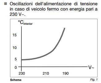

Qui sotto riporto il diagramma presente nel manuale del mio frigorifero (Dometic RMD 8555) che mette in relazione la temperatura della cella e la tensione.
Come vedi per andare va ma le prestazioni vengono notevolmente penalizzate.
