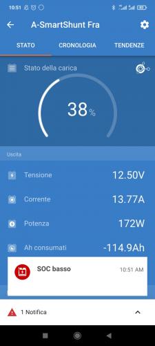

In questi giorni ho prelevato oltre 130ah dai miei 178ah di AGM (messe alla frusta da oltre 2 anni quotidianamente) con 100w praticamente H24.
Dopo prelievo di oltre 130ah su 178 nominali funzionavano perfettamente intorno a 11.6v sotto 10A di carico Ancora.
Ma ci sono arrivato perché cercavo ombra tutti i giorni e avevo l evaporativo da 70w ha 24 per giorni e giorni oltre a TV e PC e tutto il resto.

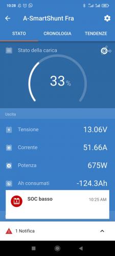

Non fare affidamento sulla carta da alternatore..io caricavo oltre 50A in viaggio con alternatore (grazie al parallelaTore rifatto da me insieme al cablaggio, altrimenti da originale erano 15A). Ma serve sempre il tempo. Difficilmente puoi viaggiare 3 ore ogni 3 giorni no?
Mattina dopo prelievo di 120ah su 178, carico di 16A, batterie oltre metà vita... funziona tutto.
Carica da alternatore da 65A (+ solare insieme). Con parallelaTore aftermarket . E oltre a questi 51A di carica avevo anche 23A di utenze accese..74A totali.. su un alternatore da 65 laugh

Si mette il DC DC da 30A perché il cablaggio del parallelaTore fa Ca...re e non carica niente.
Nella situazione dei 51A di carica da alternatore e 23A di consumi, con un DC DC da 30 A avrei caricato 7A invece di 51. Solo per fare un esempio.
In realtà 22A perché il solare ne stava facendo 15.

Io sono andato per la prima volta in anni a cercare una colonnina ieri..non ero a terra con le batterie..
Ma con 42 gradi in piena ombra, hi appunto cercato ombra e evaporativo da 70w H24. E TV e PC ore e ore.
Non riuscivo a fare 100% da 8 giorni di fila e le batterie al piombo già iniziano a solfatarsi così.
E sicuramente non potrò spegnere l evaporativo per altri 7 giorni.
