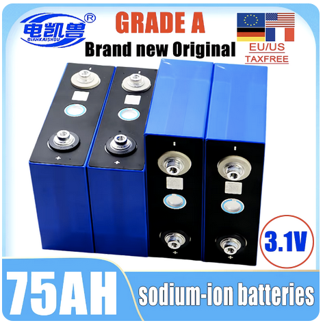

10kWh di celle LFP economiche + bms pe ril fai da te sono sui 1000euro, non è male 3250 con contenitore assemblata testata e installata in garanzia.
spulciando i fornitori cinesi compaiono cose del genere

10kWh di celle LFP economiche + bms pe ril fai da te sono sui 1000euro, non è male 3250 con contenitore assemblata testata e installata in garanzia. spulciando i fornitori cinesi compaiono cose del genere
Sì, ma questa è da 75Ah, quelle Heiwit sono da 200Ah che in termini di peso e volume incide molto!
