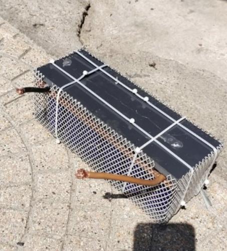

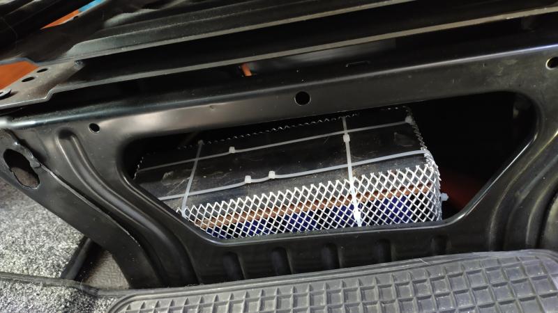

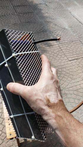

Sono quasi 7 anni che utilizzo i supercapacitor... pesano nulla e sono eterni...milioni di cicli.
Ora da quando ho montato una litio li utilizzo solo per avviamento.
Sono perfetti per un utilizzo con inverter + macchine espresso .
7 anni fa mi sono fatto due pacchi, con 12 condensatori da 500F, pesa pochissimo, circa 1kg. (quelli su Amazon da 87F che hai postato sono obsoleti), ora ci sono da 3000F e oltre.
Qui quello installato sotto il sedile

Ciao e grazie per la risposta. La mia situazione. Un paio d'anni fa ho cambiato il camper e quando ho visto come era fatto l'impianto 220 VOLT ho tolto un sacco di collegamenti fatti con piastrine e l'ho rifatto seriamento.
Ho installato una seconda batteria sacrificale collegata all'inverter e con un parallelatore della NDS (POWERSWITCH PS 12-100) che gestisce la ricarica e il suo utilizzo quando l'altra (AGM) dovesse essere scarica. A valle dell'inverter ho messo l'NDS priority switch  SP 230 per gestire automaticamente la 220V su tutte le prese (escluso ovviamente frigo e caricabatterie).  E ora le domande: mi sembra che anche la tua batteria sia senza spunto e ci attacchi un carico del 66% degli Ah (800W/12 = 66) che non è molto diverso dalle mie esigenze (1100W/12 =91) ma su una batteria da 130 Ah che corrisponde al 70% . E' corretto il ragionamento che faccio ?  Mi puoi dare il riferimento della macchina a cialde da 450W ?  grazie ancora per il prezioso contributo Luigi
sì, il ragionamento che fai è corretto, ma come ho scritto nel post di prima, l'applicare un carico del 66% su una sola batteria ha la controindicazione che non essendo la batteria nata per portare tutto quel carico, nel tempo si deteriorerà più rapidamente, io l'ho comunque fatto per molti anni ma non lo consiglio,  per questo il consiglio è quello di applicare quel 66% su due batterie in parallelo, così avrai ripartito il 33% su una e 33% sull'altra, molto meno incisivi.
Qui sopra ho utilizzato i tuoi numeri e simboli per seguire il tuo filo del discorso, ma i veri numeri per un carico di 1100W sono:
- 1100/12= 91.66A che sono il consumo della macchinetta del caffè.
- solitamente gli inverter hanno una inefficienza (perdita dovuta alla conversione 12-230V) almeno del 10%
- 91.66+10%= 100.82A che sono gli Ampere prelevati effettivamente dalla BS.
Pur avendo 2 BS da 100A l'una significherebbe avere 50A di prelievo su ogni batteria, certamente meglio di 100A si una sola, ma comunque ancora molto alti.
Con una macchina del caffè da 450W più il 10% siamo intorno ai 41A su singola batteria o addirittura 20.5A su due batterie, che è una condizione MOLTO favorevole sia per la durata in termini di anni per le batterie, sia per la disponibilità di energia durante la vacanza; prelevare 100A da una batteria farà sì che si riuscirà a prelevare meno energia nel suo complesso rispetto a prelevare soli 10A per tante ore.
La macchinetta da 450W che ti consiglio è questa:
