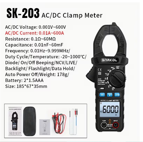

Fai attenzione, serve una pinza amperometrica per AC/DC
Questa costa 17 euro e va bene:
Questa costa 12 euro e non va bene:

Fai attenzione, serve una pinza amperometrica per AC/DC Questa costa 17 euro e va bene: Questa costa 12 euro e non va bene:
UNI-T UT210E è AC/DC forse un pò caro, intorno ai 50 euro ma sembra andar bene.

Inserito il 08/02/2026 alle: 19:00:09
In risposta al messaggio di banoyo del 07/02/2026 alle 14:53:02
Già acquistata e ricevuta. Identica a quella della foto che hai postato, solo arancione e marchiata diversamente. Proverò tensione e corrente dal pannello e dal CB. Per il CB farò prove collegato alla 220 V, in rimessaggio ci sono le colonnine, e con motore in moto con e senza carichi. Lo faccio perché mi sembrano giusti i consigli che mi sono stati dati e per avere una "foto" della situazione. Il camper è di inizio 2012, penso che il FV possa essere al massimo del 2014 quindi vecchiotto e probabilmente un MPPT non avrà senso di essere montato. Io l'ho acquistato nel 2020 e per quello che ho potuto vedere dell'impianto non sono stati fatti magheggi strani. Non mi aspetto di trovare sorprese. Quando avrò fatto se di interesse posterò i risultati.
ci sono le colonnine, e con motore in moto con e senza carichi. Lo faccio perché mi sembrano giusti i consigli che mi sono stati dati e per avere una foto della situazione. Il camper è di inizio 2012, penso che il FV possa essere al massimo del 2014 quindi vecchiotto e probabilmente un MPPT non avrà senso di essere montato. Io l'ho acquistato nel 2020 e per quello che ho potuto vedere dell'impianto non sono stati fatti magheggi strani. Non mi aspetto di trovare sorprese. Quando avrò fatto se di interesse posterò i risultati.
