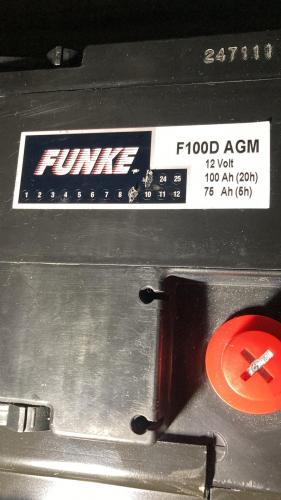

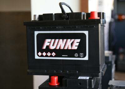

Ho trovato sul mio camper (preso usato) montata ex novo una seconda batteria servizi marchiata Funke AGM da 100Ah, che mi dicono essere a scarica lenta.
A vederla sembra solida e pesante, ma è più piccola come dimensioni della Varta 95Ah AGM Dual Purpose di serie sul Laika, con la quale è collegata in parallelo.
Qualcuno ha mai sentito parlare di queste batteria (Funke) che sembra essere di fabbricazione tedesca? Qualcuno la usa?

L'unica traccia che ho trovato della marca che citi, è una fotina sul sito di questo rivenditore:
https://casadellabatteria-acf.com/
Pare le vendano loro, prova a contattarli telefonicamente.

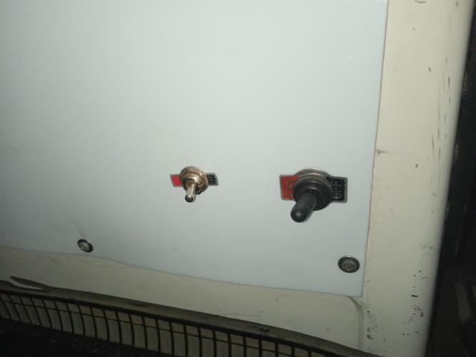

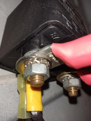

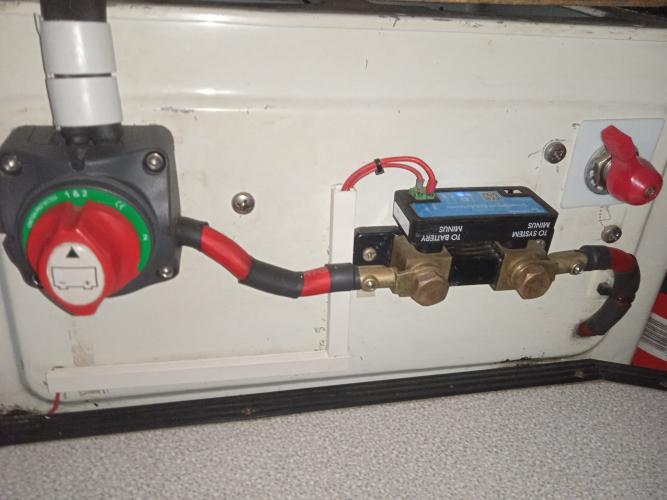

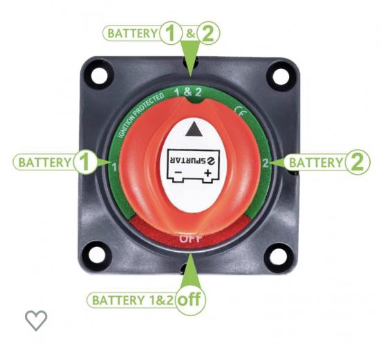

ho lo stesso aggeggio selettore postato da grinza.
Fa il parallelo sul negativo verso massa. Con smartshunt tra selettore e massa.
In questo modo con un gesto:
-Passo da una batteria all altra se voglio fare il test di scarica separato o per altre ragioni.
-In tutti i casi lo smartshunt monitora una batteria o ñ altra o il parallelo.
-Le stacco entrambe da tutti i caricatori e utenze poiché tutte queste cose sono a massa.
-Con la gestione manuale del parallelaTore victron posso usare la bm per i servizi basici(e tutti i Caricatori ovviamente). In caso di emergenza.
-O fare avviamento da BS, o con bs e bm in parallelo.

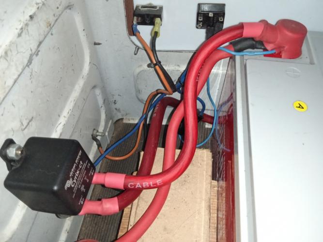

Interruttori di gestione del parallelaTore Victron
Il parallelaTore
IMG_20230727_002751_1_copy_2080x1560_copy_1040x780(2).jpgIMG_20230727_003113_1_copy_1560x2080_copy_780x1040(1).jpg

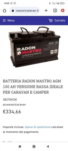

PS : la batteria che ho avuto così era questa
non ha il.disegno del camper sul prato, ma ha scritto "professional battery"laugh..siamo lì...
Per fortuna io la pagai 198 euro(o 198 più iva non ricordo).
Questo sito è un furto.. inoltre sarà vecchissima perché non "prodotta " da anni e anni.
Imdagai un po'.. radon mastro è proprio quello che dici tu..o era.
Una specie di rappresentante per negozi camper..stampava solo etichette da un ufficio.
Quella batteria era una truffa? No.
Era una AGM, ma di qualità mediocre a un prezzo alto.
Con capacità nominale scritto solo nel libretto attaccato con lo scotch, a c100.
Infatti pesava 25 kg per 100ah..ma perché a c20 erano 85.
Mi è durata un migliaio di cicli, 3 anni o poco meno.
La ho cambiata perché da prove di scarica le restavano poco più di 30ah con carico di 10A.
Cioè in 3 ore a 10A andava a 10v all improvviso.
La victron ora ha 850 cicli e molto più pesanti..ha ancora tutta la capacità.
Stessa gestione da solare e ricarica sempre corretta , come l.altra.
La victron è data per 1500 cicli con dod 30%.
Quella era data per "fino a 1200 cicli" senza però specificare ne DOD ne niente.
Penso proprio che la victron a 3 anni non la dovrò cambiare..ora sono a uqasi 2 e mezzo.
E ripeto,.di uso molto più pesante.
Perché da allora ho aggiunto 2 PC, il monopattino, il raffrescatore evaporativo etc.
La notte la radon mastro la scaricavo a 2 o 3A.
Ora scarico sempre a quasi 10A.
Ogni tanto anche 15-18A.

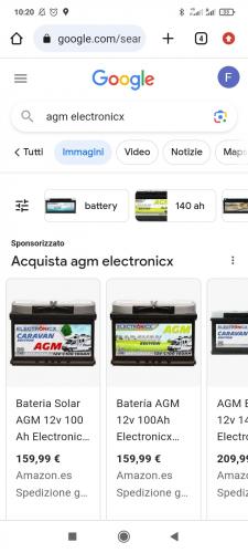

Ora su Amazon va molto questa.
nelle versioni AGM caravan, o AGM solar(che saranno uguali solo con etichetta diversa) e gel.
La capacità è sempre a c100. Almeno è scritto ma il 95% dei camperisti e pure un tot di venditori e installatori non ha idea di che significa.Screenshot_2023-10-03-10-20-46-184_com_android_chrome.jpg
Non dico che sono robaccia. Ma sono batterie economiche che non possono avere la stessa durata di una fiamm o una Trojan AGM solare o da trazione da 380 euro.
E Ovviamente non forniscono quasi scheda tecnica.

Inserito il 03/10/2023 alle: 14:28:00
Ad ogni modo, almeno nelle etichette, questa Funke non dovrebbe barare con la capacità (ho sbagliato, ha un mese di vita)
Pierfranco

Quanto pesa per curiosità?
75ah è a 5 ore o 6 ore? Non leggo bene.
Per esempio una victron da 100ah a 20 ore, a 10 ore è data per 92ah,  a 5 ore è data per 85ah , e a 3 ore per 78ah. Peserebbe sui 30kg. Ma non esiste. Esiste da 90ah a 20 ore 27kg e 110ah a 20 ore 32 kg.
Quella di Leroy Merlin che ho in parallelo,  per 100ah a 20 ore, ha 93 ah a 10 ore. E non menziona scariche più veloci. Menziona c120, c100, c20, C10.

Inserito il 03/10/2023 alle: 22:05:40
In risposta al messaggio di Hunter85 del 03/10/2023 alle 17:14:16
Bene..ma io mica sto dicendo che è na monnezza . Quanto pesa per curiosità? 75ah è a 5 ore o 6 ore? Non leggo bene. Per esempio una victron da 100ah a 20 ore, a 10 ore è data per 92ah,  a 5 ore è data per 85ah ,
e a 3 ore per 78ah. Peserebbe sui 30kg. Ma non esiste. Esiste da 90ah a 20 ore 27kg e 110ah a 20 ore 32 kg. Quella di Leroy Merlin che ho in parallelo,  per 100ah a 20 ore, ha 93 ah a 10 ore. E non menziona scariche più veloci. Menziona c120, c100, c20, C10. una da 100ah c20 pesa esattamente come la victron, 30 kg. Il rapporto di contrazione della capacità all aumentare della velocità di scarica si chiama Coefficiente di peukert. E si ricava con i logaritmi tra le capacità alle 2 velocità di scarica che interessano..non ricordo la formula precisa ma ci sono dei tool. Quella lì, se ha 100ah a c20 e 75ah a C5 ha un coefficiente di peukert peggiore per esempio della victron. Pare un coefficiente di peukert da batteria ad acido libero più che da AGM. Le AGM solitamente lo hanno migliore. le batterie lifepo4 hanno un coefficiente di peukert poco maggiore di 1.. significa che la capacità quasi non aumenta ne diminuisce allungando o accorciando il tempo di scarica, o in altre parole, la corrente di scarica. Una lifepo4 da 100ah , ha 100ah in 20 ore, quasi 100ah in un ora e forse poco più di 100ah in 120 ore. Una piombo no. Ha 100ah in 20 ore, circa 50/55 in 1 ora e circa 110ah in 100 ore. Penso che la ragione del coefficiente di peukert sia la resistenza interna. Che più è la corrente di scarica e più si mangia WATTORA di capacità. Se la resistenza interna è minuscola (caso lifepo4) ovviamente si mangerà meno capacità con Forte Corrente. E torna anche col fatto che le AGM hanno sempre un migliore coefficiente di peukert delle batterie ad acido libero (anche se sono meno longeve delle acido libero cicliche) visto che sono le batterie al piombo con minor resistenza interna mi pare. Anche il coefficiente di peukert, ovviamente,dovrebbe essere simile per 2 batterie messe in parallelo se si vuole uno stress simile a tutte le velocità di scarica. Mi ero dimenticato di menzionarlo. Sono finezze poi in realtà. Più importante se facciamo un impianto a casa da usare tutti i giorni. Più importante è la resistenza interna per amperora. Se.abbiamo 2.batterie in parallelo, compatibili per parametri di carica, ma con resistenza interna per capacità, molto diversa, anche se hanno stessa capacità succederà che: In carica , specialmente a forte corrente di prima fase, quella a resistenza interna più bassa, prenderà più parte della corrente. Prendere più Corrente significa aumentare più la temperatura. Aumentare più la temperatura, significa ridurre ulteriormente la resistenza interna. E via dicendo.. è un serpente che si morde la coda. La batteria a minor resistenza interna per amperora, si stresserà maggiormente ogni ricarica e ogni scarica e andrà probabilmente a durare Meno. Per questo i costruttori a volte scrivono che devono essere per forza identiche. Perché l.utente medio non sta a vedere queste cose.
Non saprei dire il peso esatto, perché non l'ho pesata. Ma avendole maneggiate entrambe, posso dire che pesa un po' meno della compagna che le sta a fianco (la Varta 95Ah AGM Dual Purpose di serie). Quest'ultima pesa circa 27 Kg, la Funke ne peserà un paio di meno. E' anche un po' più corta.
Il valore 100 Ah è a 20 ore, mentre 75Ah è a 6 ore.
In effetti non si legge benissimo.
Però oggi, con il cielo un leggermente velato, i due pannelli caricavano le batterie con 5,4A. So che si può fare molto meglio, ma quando ho visto arrivare quella corrente praticamente dal nulla mi sono un po' emozionato. smiley
Pierfranco
