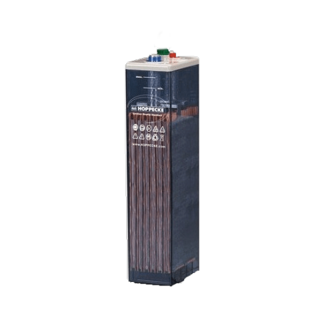

Un banco batterie OPZS a piastra tubolare acido libero con manutenzione, se dimensionato per scariche di 30% dura anche 20 anni.
Batterie al piombo tipo Planté anche di più
Un pacco lifepo4 da quanto vedo non potrà mia durare 20 anni...leggo che nella migliore delle ipotesi stanno sui 10 anni.
Sicuramente AGM è la scelta peggiore per il solare domestico. È solo più economica e semplice.
