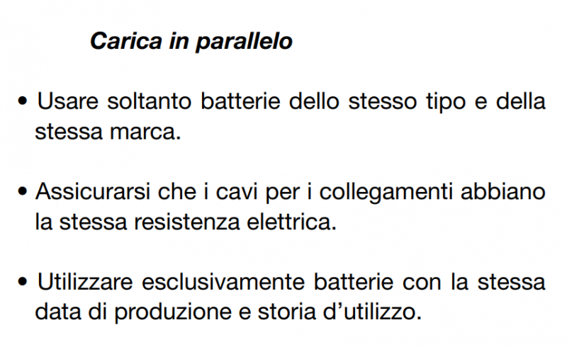

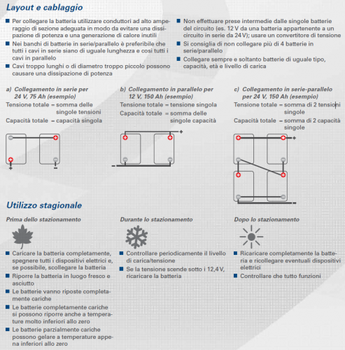

Mettere in parallelo batterie diverse non è mai una buona soluzione nonostante ciò che si legge su COL.
Leggete qua, che di batterie ne sanno un attimino di più del camperista...
Varta e Fiamm, i maggiori produttori di batterie al mondo lo dicono... poi fate sempre come volete, il camper e i soldi sono i vostri.
