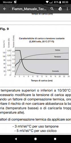

Mah...io credo che nell utilizzo ciclico, con necessità di abbreviare i tempi, le tensioni contano...ma in rimessaggio QUALUNQUE categoria di batterie...la attacchi a un caricabatterie a uno step, da 13.6/8 v e arriverà
e si manterrà sempre al 100%... perché ce tempo a disposizione... in  rimessaggio io se avessi il mio camper all aperto toglierei addirittura dal mio regolatore (si puo col telefono) la fase a 14 errotti e lo lascerei ad oltranza a 13,6 regolando sempre col telefono il mantenimento, che è la tensione prevista per lo stoccaggio per tutti i tipi agm gel etc...aalmeno un manuale fiamm dice cosi...che tutte le batt si caricano efficacemente a 13.6/8 v, ma in 20/30 ore...
Io questo non lo so ! Cioè se Voltaggio / tempo possono interscambiarsi. Sulle schede tecniche della batteria non è scritto. Quindi la deduzione, forse sbagliata, che ne faccio è che 14,4/14,9 per il tempo necessario non equivale a 13,8 per molto più tempo. Però non ne ho competenza quindi mi astengo dal dare indicazioni. Vero che per uso tampone si suggeriscono tensioni più basse, ma in quel caso sono batterie che intervengono saltuariamente. C'era un interessante post di un utente con un furgonato che portava la sua esperienza con 2 Varta caricate a tensione più bassa che dopo 2 anni avevano dato forfait... dovrei cercarlo !
equivale a 13,8 per molto più tempo. Però non ne ho competenza quindi mi astengo dal dare indicazioni. Vero che per uso tampone si suggeriscono tensioni più basse, ma in quel caso sono batterie che intervengono saltuariamente. C'era un interessante post di un utente con un furgonato che portava la sua esperienza con 2 Varta caricate a tensione più bassa che dopo 2 anni avevano dato forfait... dovrei cercarlo ! Eccolo. Più interessante questo.
Screenshot_20181123-003323-373.pngCiao...io ti parlo solo per il rimessaggio...cmq da quello che ho letto, in particolare su un manuale fiamm, ti garantisco che un caricabatterie a 13.6/8 v a tempo indefinito arriva sempre al 100%. Nell utilizzo vero del camper invece, visti i tempi ridotti la batteria va carigata in multistep a 14,5 e oltre... altrimenti si sottocarica sempre.
ma per il mantenimento in rimessa sono sicuro al 99% di cio che dico. Magari qualcuno piu esperto puo confermarlo...
In foto,a13.8, uno dei 4 modi in cui fiamm consiglia di caricare (altrimenti o sempre a 14.6 v o a due stadi, o a tre stadi)...Fiamm consiglia indifferentemente tutte queste modalità, solo in base alle esigenze personali di tempo.
