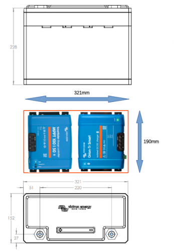

Buona domenica a tutti, forse ho trovato una soluzione che mi soddisfa :
batteria Victron Smart 200Ah con Small BMS Victron  spesa circa 1.200€
e poi posteriormente alla batteria una tavola di legno delle dimensioni della batteria in larghezza 321mm e di altezza 190mm spessore 15mm solidale alla batteria tramite 3M VHB Dual Lock e fissati ad essa sia l'MPPT che Orion come da figura, poi inserirò lateralmente un ventilatore lato destro ed una griglia lato sinistro con termostato per la gestione della temperatura
23/12/2011 3285
Inserito il 24/03/2024 alle: 17:16:35
In risposta al messaggio di Karbon17 del 24/03/2024 alle 14:58:54
Buona domenica a tutti, forse ho trovato una soluzione che mi soddisfa : batteria Victron Smart 200Ah con Small BMS Victron  spesa circa 1.200€ e poi posteriormente alla batteria una tavola di legno delle dimensioni della
Mi piace l'idea del termostato con ventola, mi sa che te la copio.
Con griglia di ingresso aria bassa e griglia di uscita alta.
Magari con un termostato meccanico che non deve essere alimentato.
Uno come questo con contatto NO.

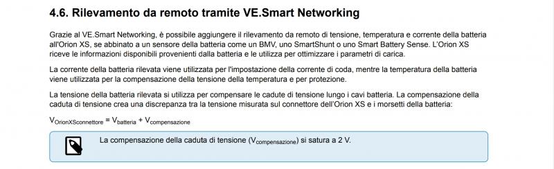

Dal manuale Orion XS in italiano
Cordialmente Gigi

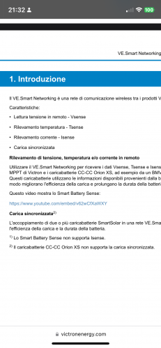

Non fare confusione, l’Orion XS rileva i dati dalla batteria quali, temperatura, tensione e corrente provenienti dai vari SmartSense, BMV o SmartShunt  ed ottimizza al meglio i SUOI parametri di ricarica ma non c’entra nulla con la carica sincronizzata tra i vari caricatori come ad esempio è possibile fare con un regolatore di carica solare tipo Blue o SmartSolar sincronizzato con un caricabatterie BlueSmart o Smart IP.
leggi bene la nota 2, l’ultima in basso.
Ciro.
