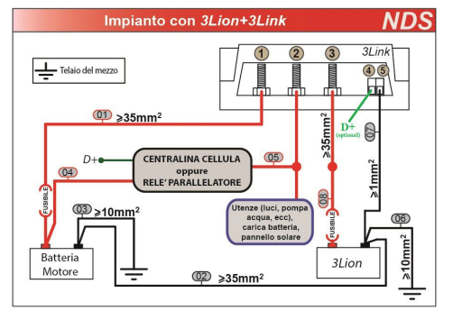

Montate ad agosto. costo 1200€. Sostituiti i cavi da BM come da schema NDS completi di fusibili appositi. Collegato sempre seguendo schema NDS al 3Lion BM, utenze varie e BS.
Confermo pure io che non sono mai sceso sotto il 90% di SOC e la ricarica da caricabatterie è limitata alla potenza di quest'ultimo, (20A) mentre la ricarica da alternatore raggiunge e supera i 60 A.

PS: In merito allo schema di NDS dove nell'altro topic hai fatto certe affermazioni, bisogna dire che il sistema NDS carica a max 75 A le batterie (se l'alternatore ha le potenzialità).. Mi pare ovvio che con tale corrente massima di carica la sezione dei cavi deve essere generosa (per i miei gusti metterei minimo un 50 mmq). Mentre se la corrente di carica è di 20-30 A cambia totalmente la situazione...
