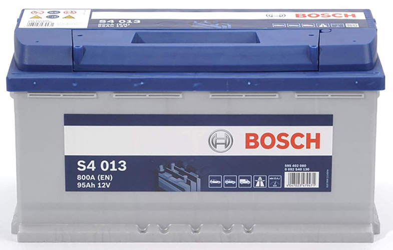

Il mio consiglio è di metterla della dimensione e potenza della originale, su un diesel, in inverno, la batteria non è mai troppo grossa, e mettendola piu piccola rischi che se una notte scende molto sotto, la mattina non parte.
Comunque, una batteria piu piccola, appena si spompa un pelino poi non ce la farebbe comunque e quindi ti troveresti a doverla cambiare dopo poco.
Dove acquistare?  Se stai su una BOSCH S4 (013) , ottimo prodotto a prezzo medio, la trovi penso in ogni centro commerciale.
