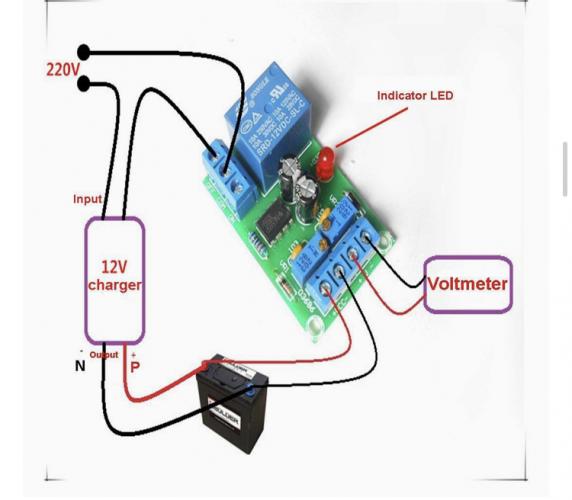

Da bricoman trovi tutti gli ‘interruttori’ poi in viale redi i termostati, per l’integrato devo sentire il Paoletti...
Integrato da Paoletti Ferrero...
Che integrato sarà e lo schema si può già sapere?
Ricorda che a riposo DEVE consumare molto, ma moooolto meno di un LED.
Marco.
16/02/2006 65040
Inserito il 12/02/2021 alle: 13:27:03
In risposta al messaggio di Emme48 del 12/02/2021 alle 12:59:47
Integrato da Paoletti Ferrero... Che integrato sarà e lo schema si può già sapere? Ricorda che a riposo DEVE consumare molto, ma moooolto meno di un LED. Marco.
Ho visto uno su Ama ma funziona solo per quando è attaccato al 220 volt, forse Paoletti ha qualcosa di pronto (peccato che Mario è in pensione)
Meno di un led sarà dura

Inserito il 12/02/2021 alle: 13:31:21
Ieri ho visto questo
https://win.adrirobot.it/carica...

Però alla fine sono sempre aggeggi che si possono guastare, se gli ‘strumenti’ nel camper funzionano bene il controllo delle tensioni lo fanno loro, mentre, il controllo delle temperature ad oggi non ci sono, o almeno non vengono usate (ad esempio gli MPPT)
Mettere altri strumenti che fanno la stessa cosa serve?
Sono sempre più convinto di tenere una sola BS

Però alla fine sono sempre aggeggi che si possono guastare, se gli ‘strumenti’ nel camper funzionano bene il controllo delle tensioni lo fanno loro, mentre, il controllo delle temperature ad oggi non ci sono, o almeno non vengono usate (ad esempio gli MPPT) Mettere altri strumenti che fanno la stessa cosa serve? Sono sempre più convinto di tenere una sola BS
Se un regolatore fotovoltaico o un caricabatterie si guastano ed erogano energia senza controllo, forse la BS sopravvive, ma non la TV e altre cose elettroniche a bordo.
