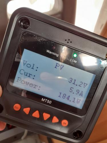

Ti mando lamfoto di un amico con tuo stesso regolatorea.un pannello da 420 watt in Abruzzo alle 10.00 la prima settimana di novembre.
In uscita verso la batteria sarebbero 13A.

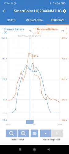

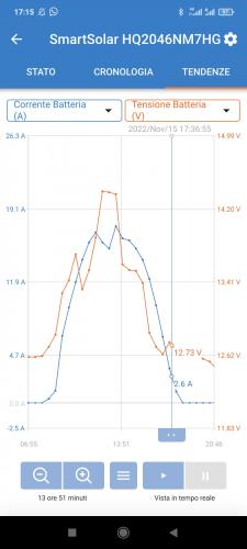

Ti faccio vedere un giorno di 7 giorni fa in pieno sole sull isola più a sud delle Canarie.
Con circa 1 ora e 15 di luce in più che in Italia. E tralaltro le ore di luce sono spostate avanti di 1 ora a causa della longitudine.
Alle 17.30 il mio pannello da 450 watt non produce più niente . In Italia accadrebbe alle 16.00 circa. Ma inizierebbe a produrre un po' prima la mattina.
Figurati tu con 260 watt.
Screenshot_2022-11-23-17-14-50-956_com_victronenergy_victronconnect.jpgScreenshot_2022-11-23-17-15-00-406_com_victronenergy_victronconnect.jpg
In quel giorno avevo il frigo trivalente su inverter e altre cose che equivale a un carico come la tua batteria scarica da ricaricare (circa 15A di richiesta costante ).
Guarda il grafico della tensione batteria sotto.
Alle 14.00 già non è possibile per il regolatore tenere la tensione di target di carica.
Ora la mia batteria era carica perché la mattina parte a 80%.
Ma la tua non si sarebbe caricata in un giorno con i tuoi pannelli.
