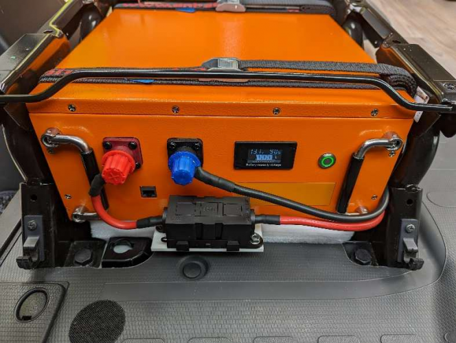

Si, ci sta la plastica originale. L'ho tolta per fare la foto. Ecco la foto con la plastica montata.

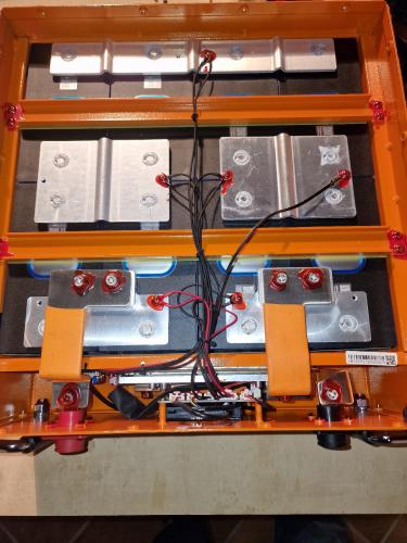

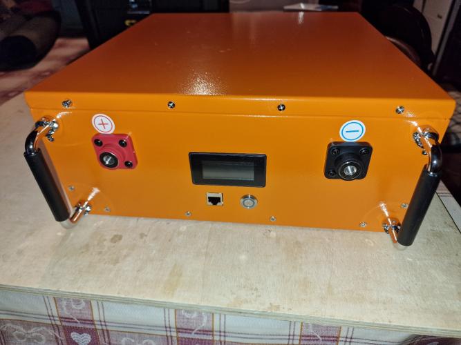

Ieri è arrivata la batteria Creabest da 270Ah che andrà sotto al sedile del van nelle prossime settimane, ci devono consegnare il mezzo a breve. In questi giorni la proverò a banco usando un inverter da 1500W.  Alla vista sembra ben assemblato. Appena riesco carico 2 foto ma oggi il sito COL fa le bizze.

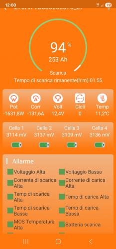

Allego foto interne della batteria.
dall'app si può solo visualizzare lo stato della batteria, non si possono variare parametri e neanche accendere o spegnere la batteria e visto che accedi senza pin forse è meglio così.
Dalla lettura del qrcode le celle sono Rept.

ho capito bene va sotto al sedile normalmente? così a occhio poggiata sul tavolo sembra grossa
Va esattamente sotto al sedile Ducato, si devono rifilare 2 i due triangolini inferiori del supporto sedile. Quando la monto, spero a breve, metterò le foto del lavoro.
