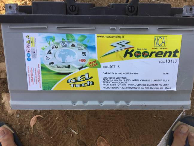

Buongiorno,
sono nuovo di questo forumin quanto solo da poco ho acquistato un camper usato Come sopra.
Ho un problema e parita la batteria di servizio , cosa mi consigliate ?
Allego foto di quella che montava

rivolgiti a chi vende batterie per muletti, golf car ecc.
io ti consiglio di mettere una batteria al piombo-acido( se esterna) da trazione ( motoscope , piccoli sollevatori idraulici) o stazionaria
 e non acquistare presso le gioiellerie negozi di  accessori per camper.
io personalmente ho una fiamm FG AGM che ha 7 anni

Ciao grazie x la risposta , ma il mio allooggiamento e all ' interno del camper cosa faccio

alloggiamento della mia batteria come detto precedentemente e all' interno del camper, la batteria la ho postata qualcuno sa consigliarmi cosa comprare altrimenti mi salassano visto che sono incompetente
oppure se dalla foto mi sapete dire le caratteritiche
era montatasu un camper arca 716 gli con impianto fotovoltaico climatizzatore dometic ecc

Metti una batteria con i tappi e il buon vecchio tubicino , portandolo fuori , sono le batterie più sicure e più facili da controllare ed eventualmente da manutenzionare
Dentro la cellula non la vorrei mai una batteria Agm che da un momento all altro sfiata dalle valvole previste , semmai una al Gel , ma troppo costose e delicate
Ottime le batterie che ti hanno suggerito ( muletti e golf car ) , ma anche quelle costano purtroppo

Quindi le batterie agm hanno qualche beccuccio dove poter poi incastrare un tubicino x lo sfiato giusto
E come caratteristiche tecniche 100 ah l'ho capito evpoi il resto come si vede dalla foto?

No Vittorio , le batterie Agm non hanno nessun tubicino da poter mettere
Hanno delle valvole di sicurezza che ad una certa pressione sfiatano ...dentro la cellula
Infatti la norma vuole che siano ubicate in un locale tecnico esterno alla cellula o ventilato
Le batterie ad acido libero invece hanno ancora lo sfiato col tubicino e non tutte
Quella che avevi è una batterie al Gel , altra tecnologia costruttiva
Ti consiglio batterie con i tappi e il famoso tubicino , alla fine sono le più sicure e meno delicate delle altre e in più si possono controllare e manutenzionare
Ancora se opti per le più economiche le trovi dappertutto , anche al supermercato
Oppure , come già detto cerca quelle dei muletti , sempre ad acido libero , ma con piastre più spesse e più pesanti , hanno una resa superiore e costano di più
Fai attenzione alle misure , in base agli spazi a disposizione , altri limiti non ne hai
Puoi optare per una sola batteria da 100Ah oppure due da 60..80..100Ah eventualmente da collegare in parallelo per aumentare l autonomia specie in inverno

Scusate la mia ignoranza, ma quel famoso tubicino dove va posizionato vicino alla batteria, esce di serie?
Quindi potrei anche mettere 2 batterie da 100 ah  se entrano nell'alloggiamento e poi messo in parallelo o meglio posso anche prenderne una solo piu di 100 ah tipo 120-130?
E come voltaggio?

Vittorio, nell'alloggiamento standard del 716 ci sta una sola batteria da 100Ah o forse da 120Ah, dipende dalle misure.
Se la batteria attuale non aveva margine di spostamento nell'alloggiamento allora prendi le misure di quella e cercane una simile, semmai un po' più alta.
Se poi vuoi mettere una batteria non sigillata con tubino di scarico, sul fondo dell'alloggiamento se non sbaglio c'è un foro di comunicazione con l'esterno in cui puoi farlo passare.
