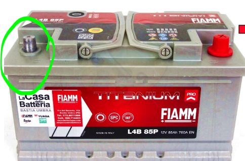

ti conviene coprire il FV con un panno in modo tale da non alimentarlo con la luce del sole...
Poi vai sulle BS e scolleghi proprio sulle BS il cavo del polo negativo, così la cellula sarà al buio e le batterie isolate al 100%
