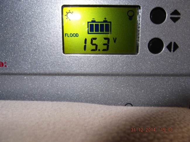

Riguardo la tensione
Io ho un cbe 516 4A, pannello e regolatore sun saver 10A
qualche volta collegato alla 220 con sole ho letto tensioni anche di 15v(raramente).

Intendi uno di questi. Riguardo la tensione Io ho un cbe 516 4A, pannello e regolatore sun saver 10A qualche volta collegato alla 220 con sole ho letto tensioni anche di 15v(raramente). Franco
Per una corretta ricarica è sempre meglio sentire cosa dice il costruttore della batteria , in ogni caso una tensione di 15 volt è alta , ma ripeto che dipende dalle prescrizioni del costruttore e dalla temperatura , io con normalissime batterie sono arrivato anche oltre i 15 V. ma tieni presente che il mio regolatore ha la sonda temperatura e se la temperatura dovesse salire oltre i 25° , lui comincia a tagliare , stessa cosa se è troppo freddo yes
Il tuo caricabatterie Cbe 516 è da 16 A e ricarica le batterie al P/A e le Agm con una tensione max di 14,1 V.
..impossibile che tu abbia letto 15 v. con il solo caricabatterie in funzione , sicuramente hai misurato la tensione sotto il sole , allora ci può stare , anche se oltre i 25° diventa troppa e corri il rischio di surriscaldare le batterie sad
