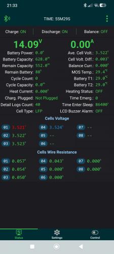

Grazie Marco, domani guarderò con calma i settaggi da fare... L'unica cosa che mi rende perplesso è il fatto di aver completato il top balance 3 GG fa e che a riposo quindi, mi segni una tensione così alta ... Mah... Screenshot_2026-07-02-21-33-42-959_com_jktech_bms.jpg

i valori che ho riportato sono quelli dati dal bms post top balance (fatto a 3.65), devo ancora attaccarla all'impianto perchè evo cabiare le bus bar.
ad ogni modo, concordo con quanto dici, sicuramente ne sai molto più di me che mi considero un neofita nel campo.
Visto e considerato che abbiamo le stesse celle, stesso bms, se potessi condividere con me i parametri che hai impostato, te ne sarei grato, saranno sicuramente migliori di quelli scelti da me.

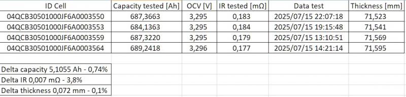

Non ricordo se ho messo i dati delle celle MB56 che mi aveva mandato il fornitore, a memoria non credo.
Posso ritenermi soddisfatto, capacità ben oltre il nominale di 628 Ah (dai miei test avevo stimato 660-670 Ah). I delta sono contenuti, la IR (in DC) è ampiamente dentro i 0,3; praticamente stessa tensione a circuito aperto ed il test è stato fatto nello stesso giorno. Il fornitore ha fatto un buon accoppiamento.
Data la capacità minima tra le celle, il pacco ha una capacità effettiva di 8,75 kWh a 25°C ambiente, compresso a 300 kgf con scarica costante di 4,02 kW; a tale potenza il pacco dovrebbe durare circa 2h10min. Nei miei test avevo rilevato circa 2h31min a 3,35-3,4 kW (valore letto da BMS) a 20°C ambiente, quindi in linea.
Sul BMS cambierò il valore della capacità mettendo 680 Ah dato che, viste le tensioni impostate, non sfrutterò i 684 Ah totali.

Non ricordo se ho messo i dati delle celle MB56 che mi aveva mandato il fornitore, a memoria non credo. Posso ritenermi soddisfatto, capacità ben oltre il nominale di 628 Ah (dai miei test avevo stimato 660-670 Ah). I
delta sono contenuti, la IR (in DC) è ampiamente dentro i 0,3; praticamente stessa tensione a circuito aperto ed il test è stato fatto nello stesso giorno. Il fornitore ha fatto un buon accoppiamento. Data la capacità minima tra le celle, il pacco ha una capacità effettiva di 8,75 kWh a 25°C ambiente, compresso a 300 kgf con scarica costante di 4,02 kW; a tale potenza il pacco dovrebbe durare circa 2h10min. Nei miei test avevo rilevato circa 2h31min a 3,35-3,4 kW (valore letto da BMS) a 20°C ambiente, quindi in linea. Sul BMS cambierò il valore della capacità mettendo 680 Ah dato che, viste le tensioni impostate, non sfrutterò i 684 Ah totali.
Ottime celle e ottimo impianto!
