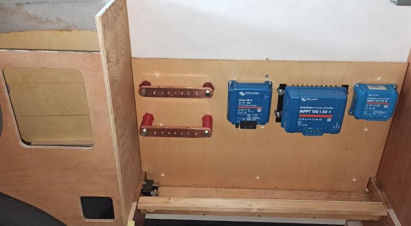

I lavori procedono... BMS e 2 portafusibili Megafuse montati; fatte anche le piastre collettrici di rame su BMS e poli batteria (quella del positivo non è presente in foto)
Lavoro pulitissimo! Le barre sui poli e sul BMS voglio farle anche io, odio gli occhielli poggiati uno sull'altro.

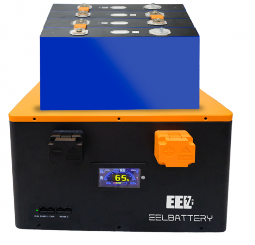

Ho scovato un KIT per costruirsi (ma è meglio dire assemblarsi) una batteria LiFePO4 da 624 Ah.
QUESTO è il link ad Aliexpress...
Le dimensioni finali sono 39 x 36.5 x 24.5(H)
Prezzi?
Box Batteria Fai-da-Te EEL 12V 4S per Cella EVE MB56 LiFePO4 da 628Ah con BMS JK Jikong da 300A + Bilanciatore Attivo 2A + Fusibile Classe T 315A
223,12 €
Esiste anche la versione del BOX col solo interruttore ON/OFF, qui però sembra che ci siano anche il display e le uscite digitali.
4 celle MB56 da "almeno" 628 Ah
344,58 €
Non so se è possibile ordinare una sola batteria, ma grosso modo si può fare una  batteria al litio da 628 Ah con meno di 600 € senza avere necessariamente attrezzatura, tempo e voglia di farsi da soli anche le parti meccaniche, qui basta una dinamometrica e poi non serve altro.
Quindi siamo sotto ad un euro per amperora, ma con componenti buoni.
Però c'è la spedizione... ma è sempre conveniente.
Sotto la panca del mio Iveco 4x4 ho 43 x 46 x 28(H) quindi ci andrebbe, ma ancora non ho risolto due limitazioni delle litio che le AGM non hanno, corrente adatta a mettere in moto il veicolo e possibilità di uso e ricarica anche sotto lo zero.

Ho scovato un KIT per costruirsi (ma è meglio dire assemblarsi) una batteria LiFePO4 da 624 Ah. QUESTO è il link ad Aliexpress... Le dimensioni finali sono 39 x 36.5 x 24.5(H) Prezzi? Box Batteria Fai-da-Te EEL 12V
4S per Cella EVE MB56 LiFePO4 da 628Ah con BMS JK Jikong da 300A + Bilanciatore Attivo 2A + Fusibile Classe T 315A 223,12 € Esiste anche la versione del BOX col solo interruttore ON/OFF, qui però sembra che ci siano anche il display e le uscite digitali. 4 celle MB56 da almeno 628 Ah 344,58 € Non so se è possibile ordinare una sola batteria, ma grosso modo si può fare una batteria al litio da 628 Ah con meno di 600 € senza avere necessariamente attrezzatura, tempo e voglia di farsi da soli anche le parti meccaniche, qui basta una dinamometrica e poi non serve altro. Quindi siamo sotto ad un euro per amperora, ma con componenti buoni. Però c'è la spedizione... ma è sempre conveniente. Sotto la panca del mio Iveco 4x4 ho 43 x 46 x 28(H) quindi ci andrebbe, ma ancora non ho risolto due limitazioni delle litio che le AGM non hanno, corrente adatta a mettere in moto il veicolo e possibilità di uso e ricarica anche sotto lo zero. Il BMS che potrebbe togliermi alimentazione ad un riscaldatore a gasolio lanciato alla massima potenza lo risolvo con un sommatore che preleva energia dalla BS ma se questa viene a mancare attinge dalla BM, giusto il tempo di fare il ciclo di spegnimento.
La cosa di mettere in moto con le BS mi sembra una paranoia. Se metti una buona BM quando mai sarà in corto? Al massimo sarà a terra, ti porti un buon Jumper e tutto si risolve, almeno fino al raggiungimento di un rivenditore di batterie che si trova in qualunque punto del mondo a distanza ragionevoli
Come tutti i kit non hanno un sistema compressivo ma solo contenitivo delle celle.
... Almeno il BMS è buono che è poi lo stesso modello che ho montato; le bus bar flessibili, bene però preferisco quelle che ho preso.
Attenzione alla spedizione... Ho provato al checkout e tra celle, kit si parla di oltre 344€... Poco più di 170€ solo la spedizione delle celle e arrivano fra 2-3 mesi. Io le ho pagate meno e sono arrivate forse in 10 gg lavorativi.
Se proprio conviene prendere il kit lì o se lo si trova meno altrove e per certo le celle altrove.
Le uniche per la ricarica sotto zero e almeno fino a 0°C possono avviare il motore (sotto zero dipende dalla capacità dell'accumulo) sono le LTO che avevo "presentato" in altro topic.
Un box come questo della stessa marca esiste anche per le 280/314, il problema è che non hanno un sistema di compressione e con bms da 200 300 ampere è meglio averlo. Almeno per longevità del pacco batterie, poi anche qua c'è a chi non interessa se durano 1000 cicli invece di 4-5 mila e si accontenta.
Esiste anche il box a 12 Volt per 8 celle 280/314 Ah configurato 2P4S.
