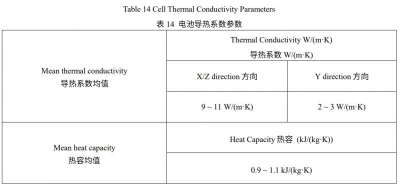

Per la questione riscaldamento da schede tecniche si hanno dati fondamentali...
Questi per la MB56
Solitamente quando la batteria è fredda il ftv produce poco... E riscaldare una batteria, tenendo conto delle dispersioni/perdite, ne serve (con qualche calcolo di arriva a sapere l'energia necessaria)...

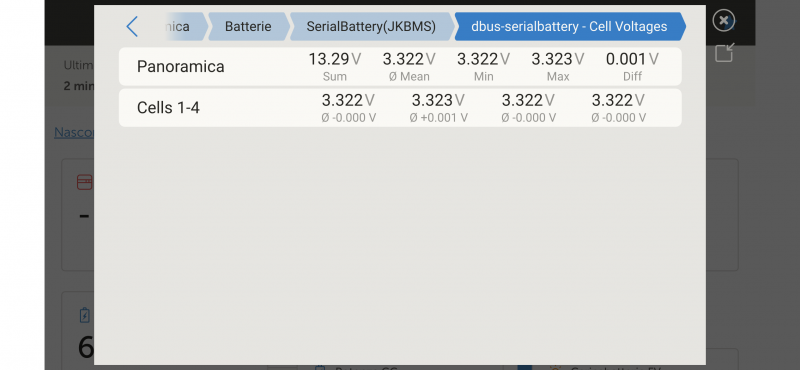

Inserito il 28/12/2025 alle: 23:22:13
Oggi primi segnali di vita del pacco batteria...
BMS non calibrato perchè il pacco batteria non è stato caricato al 100% relativo (per i primi cicli ho settato valori conservativi sulle tensioni), per cui il valore della capacità residua e % non sono attendibili.
La batteria compressa dopo 1 mese praticamente non ha perso nulla (tensioni del 24/11 di 3.2904 V - 3.2895 V - 3.2896 V - 3.2895 V).
Spero entro il 31 di mettere foto più dettagliate.

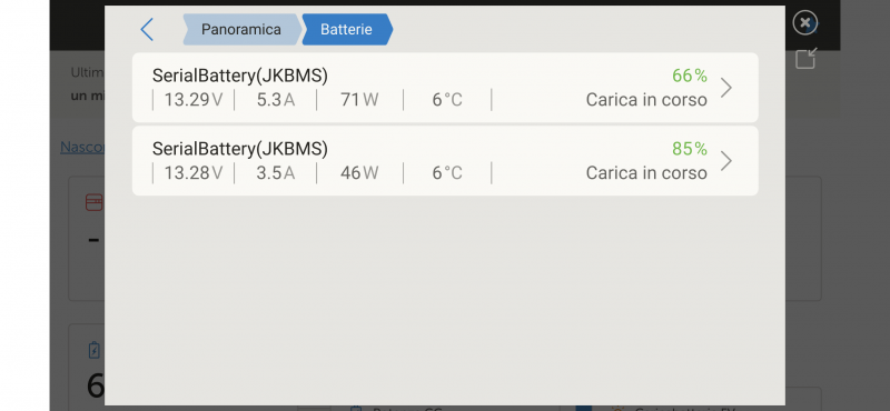

Buongiorno a tutti.
Nel mio impianto ci sono 2 BMS JK da 300A, seppur diversi sia come versione del prodotto stesso che del firmware noto che si comportano più o meno allo stesso modo.
Le batterie sono in parallelo ma con capacità differenti, la prima cui nel tempo la capacità è notevolmente ridotta passando da 280Ah a circa 190Ah, ho impostato per questa una capacità di 180Ah nel BMS e nel sistema Venus mentre per la seconda, ne ho impostato la capacità di 360Ah il resto dei parametri sono uguali per entrambi i pacchi batterie.
Vedo che generalmente,la batteria di minor capacità in fase di carica partendo da un Soc stimato per entrambe del 30% inizialmente assorbe molta più corrente rispetto all’altra, pian piano viene raggiunto un certo pareggio che in pratica dura fino al raggiungimento di circa il 90% della sua capacità della prima batteria intorno ai 170Ah mentre l’altra batteria ha raggiunto solo il 50%, naturalmente poi la corrente disponibile passa quasi tutta su quest’ultima, ritengo valori e comportamento comunque corretti rapportati alla diversità delle 2 batterie.
Questa la situazione attuale, ho un problema col rilevamento della tensione dello shunt in a Venus per cui l’ho rimosso dal sistema ed ho impostato in visualizzazione primaria la batteria da 360Ah.

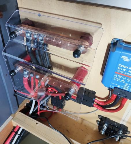

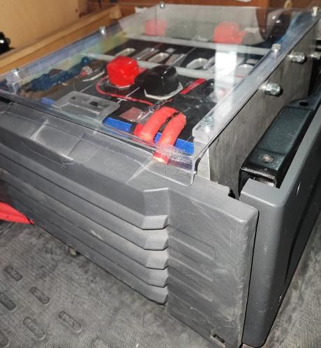

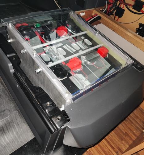

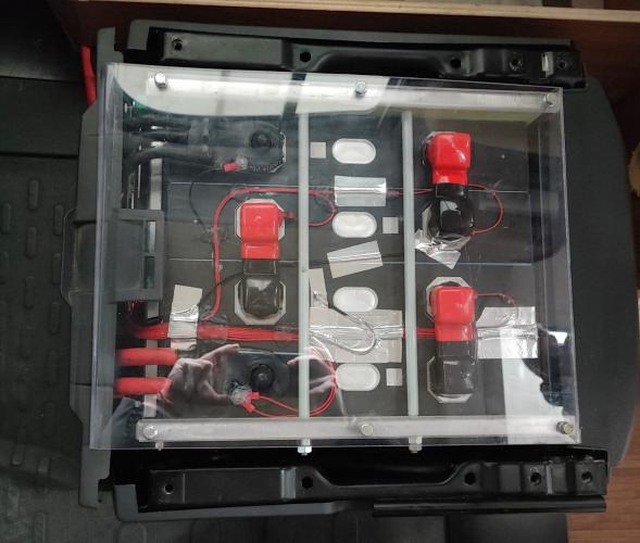

Inserito il 30/12/2025 alle: 13:50:48
Manca solo la piastra girevole sopra, messe coperture originali del sotto-sedile
Messa copertura alle bus bar; per ora verrà lasciato così (collegata centralina, DC-DC e CB), poi ad inizio anno nuovo si completerà con i pannelli fotovoltaici ed inverter 3,2 kW.
Il caricabatteria è montato verticalmente nella parete grigia a sinistra nell'altro vano.
Il cavo "volante" è quello del display della batteria che deve essere ancora posizionato.

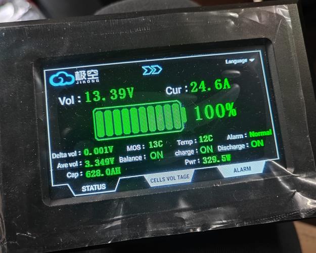

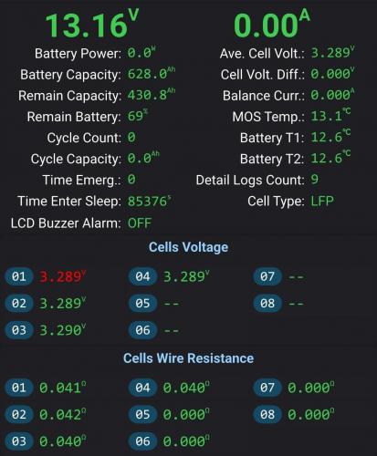

Inserito il 30/12/2025 alle: 14:07:20
Come si presenta il display alla prima accensione; il BMS deve ancora calibrarsi, carica tramite CB a 25 A e corrente cut-off 7,5 A (avrei preferito valore più alto, ma oltre non posso settare) tensione di stacco 13,5 V. Primi cicli conservativi, poi arriverò a 14-14,2 V.
Per ora settato l'avvio del bilanciamento se delta >= 4 mV, probabile che lo alzo a 5 mV; inizio bilanciamento a 3,27 V/cella; corrente di bilanciamento limitata a 1 A.

Inserito il 30/12/2025 alle: 14:11:50
In risposta al messaggio di il tornitore del 30/12/2025 alle 13:50:48
Manca solo la piastra girevole sopra, messe coperture originali del sotto-sedile  Messa copertura alle bus bar; per ora verrà lasciato così (collegata centralina, DC-DC e CB), poi ad inizio anno nuovo si completerà
con i pannelli fotovoltaici ed inverter 3,2 kW. Il caricabatteria è montato verticalmente nella parete grigia a sinistra nell'altro vano. Il cavo volante è quello del display della batteria che deve essere ancora posizionato.
Come mai hai messo un fusibile sul cavo in ingresso all'orion? Andrebbe messo da dove parte il cavo, non dove arriva.

Buongiorno a tutti.  Nel mio impianto ci sono 2 BMS JK da 300A, seppur diversi sia come versione del prodotto stesso che del firmware noto che si comportano più o meno allo stesso modo.  Le batterie sono in parallelo
ma con capacità differenti, la prima cui nel tempo la capacità è notevolmente ridotta passando da 280Ah a circa 190Ah, ho impostato per questa una capacità di 180Ah nel BMS e nel sistema Venus mentre per la seconda, ne ho impostato la capacità di 360Ah il resto dei parametri sono uguali per entrambi i pacchi batterie.  Vedo che generalmente,la batteria di minor capacità in fase di carica partendo da un Soc stimato per entrambe del 30% inizialmente assorbe molta più corrente rispetto all’altra, pian piano viene raggiunto un certo pareggio che in pratica dura fino al raggiungimento di circa il 90% della sua capacità della prima batteria intorno ai 170Ah mentre l’altra batteria ha raggiunto solo il 50%, naturalmente poi la corrente disponibile passa quasi tutta su quest’ultima, ritengo valori e comportamento comunque corretti rapportati alla diversità delle 2 batterie.  Questa la situazione attuale, ho un problema col rilevamento della tensione dello shunt in a Venus per cui l’ho rimosso dal sistema ed ho impostato in visualizzazione primaria la batteria da 360Ah.  Buon anno a tutti, Ciro.

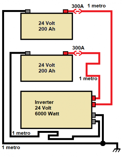

Per collegare due batterie in parallelo, di qualsiasi tipologia, non bastano "cavi grossi", si devono immaginare i cavi come delle resistenze e fare in modo da avere le cadute di tensione che creano correnti equilibrate.
Questo è lo schema teorico di un progetto per un impianto con due batterie da 24 Volt che è stato realizzato in Emilia Romagna...
A parte la tensione a 24 Volt, si nota come ho indicato le lunghezze dei cavi, qui appaiono due batterie identiche situate a distanze diverse dall'inverter, ma diciamo pure dalle bus bar.
Indipendentemente dalla distanza delle batterie si noti come i cavi siano tutti della stessa lunghezza in modo da non generare differenze di tensione tra le batterie quando si lavora con correnti elevate.
Questo aspetto è meno sentito con le AGM, ma le litio variano molto la propria carica con differenze minime di tensione, inoltre collegare male i cavi può... "confondere" i BMS smart e fare in modo che, per motivi ignoti, una delle due batterie si sganci lasciando solo l'altra a soddisfare tutto il carico.
A fine assorbimento si riaggancia e scorre corrente tra le due batterie perché hanno SOC e soprattutto tensioni diverse.
Il nuovo flag della Watcycle la dice lunga su questo problema, ma non sono solo loro ad averlo, sembra che sia una possibilità (non una certezza) che avviene solo con BMS smart Bluetooth, una delle ipotesi ricorrenti è che i BMS abbiano un loro canale "nascosto" di comunicazione che permette loro di dialogare.
Una prova famosa fatta da uno Youtuber ha evidenziato che il problema esiste tra due batterie collegate in parallelo con i cavi grossi solo su sua delle due, mentre sparisce spostando un solo cavo grosso, cioè con due batterie in parallelo tramite due spezzoni, prelevando il positivo da una batteria e il negativo dall'altra.
Intendo questo tipo di collegamento...
