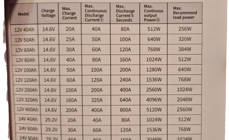

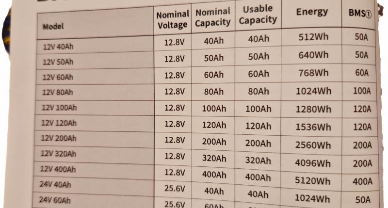

23/03/2010 5288
Inserito il 15/12/2023 alle: 23:00:01
23/03/2010 5288
Inserito il 15/12/2023 alle: 23:02:00
23/03/2010 5288
Inserito il 15/12/2023 alle: 23:05:07
ALTERNATOR / GENERATOR
LiFeP04 battery can be charged by an alternator or generator, and it needs to connect a DC to DC charger between the battery and the alternator
Recommend Charging Voltage: 14.6V for 12V LiFePO4 Battery
Recommend Charging Current: 0.2C to 0.5C
alcuni elementi tratti dal libretto di istruzioni della batteria, la mia è la versione da 100 a12v

Rispetto al dcdc i miei dubbi sono: 1 non mi farà impazzire la centralina o addirittura procurerà danni alla stessa? 2 gestirà la ricarica anche della BM? Bisogna comunque interporre Relais o altri dispositivi? I modelli sottostanti possono essere sufficienti e potranno gestire il futuro inserimento di pannelli solari e di un eventuale ulteriore BS tra i 50 e 100 ah?
