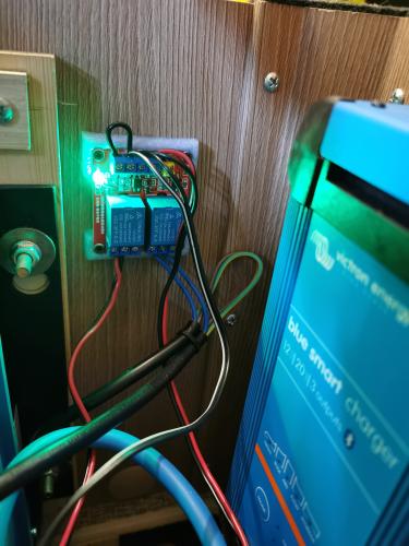

Nel mio caso avendo un BMS che può gestire l'interruzione della carica da dispositivi che abbiano un ingresso remote, il mettere un relé è stato il modo di gestire sia solare che 220V con il BMS stesso.
I cavi così volanti non sono ancora definitivi, volevo prima provare il funzionamento del relé doppio a contatti puliti che ho preso, e funziona decisamente bene. Uno dei due relé interrompe il remote del solare, l'altro toglie l'alimentazione 220V al regolatore che non ha il remote.
Cosa accade sul mio camper?
Anche staccando le utenze servizi dal pannello della centralina Schaudt (ha lo staccabatteria integrato), ho dei consumi legati all'antifurto cellula, al tracker GPS, router wifi, sirena wireless e videocamere interne che sono collegati direttamente alla batteria e non escludibili. Tutti i dispositivi hanno una batteria interna (a parte le telecamere), che garantisce alcune ore di autonomia. La litio mantiene in carica le batterie dei dispositivi. Non è tanto... ma nemmeno poco!, circa 0,7Ah, ma questo fa scendere la litio e ciclicamente riparte la carica una volta raggiunta la soglia impostata nel BMS
Per ovviare a questo, ho pensato di prendere un alimentatore 220VAC-->12VDC da 5 o 6 A (lo ho già), e di sdoppiare le possibilità di alimentazione dei dispositivi di sicurezza mettendo un relé simile a quello già messo.
Quando ci sarà il 220V attaccato, come avviene in rimessaggio, l'alimentazione sarà fornita dall'alimentatore aggiunto, mentre in mancanza di corrente il relé scatterà passando il contatto alla litio.
Questo permetterà di isolare completamente la batteria al litio nei periodi di pausa, (che per problemi di salute della mia compagna ultimamente sono stati lunghi crying) riducendo drasticamente i cicli di carica della batteria, e permettendole di stare non al max della carica.

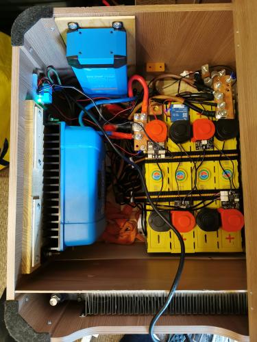

Questo è il mio locale batteria, al momento apparentemente un po' incasinato, appena avrò definito la posizione degli elementi che voglio aggiungere, ordinerò meglio i cavi!

@ Steu851: Ciao, sì, siamo vicini. Se vuoi contattami in privato, possiamo berci un caffè in camper e discutere degli impianti  Nel mio caso avendo un BMS che può gestire l'interruzione della carica da dispositivi che
abbiano un ingresso remote, il mettere un relé è stato il modo di gestire sia solare che 220V con il BMS stesso. I cavi così volanti non sono ancora definitivi, volevo prima provare il funzionamento del relé doppio a contatti puliti che ho preso, e funziona decisamente bene. Uno dei due relé interrompe il remote del solare, l'altro toglie l'alimentazione 220V al regolatore che non ha il remote. Cosa accade sul mio camper?  Anche staccando le utenze servizi dal pannello della centralina Schaudt (ha lo staccabatteria integrato), ho dei consumi legati all'antifurto cellula, al tracker GPS, router wifi, sirena wireless e videocamere interne che sono collegati direttamente alla batteria e non escludibili. Tutti i dispositivi hanno una batteria interna (a parte le telecamere), che garantisce alcune ore di autonomia. La litio mantiene in carica le batterie dei dispositivi. Non è tanto... ma nemmeno poco!, circa 0,7Ah, ma questo fa scendere la litio e ciclicamente riparte la carica una volta raggiunta la soglia impostata nel BMS  Per ovviare a questo, ho pensato di prendere un alimentatore 220VAC>12VDC da 5 o 6 A (lo ho già), e di sdoppiare le possibilità di alimentazione dei dispositivi di sicurezza mettendo un relé simile a quello già messo. Quando ci sarà il 220V attaccato, come avviene in rimessaggio, l'alimentazione sarà fornita dall'alimentatore aggiunto, mentre in mancanza di corrente il relé scatterà passando il contatto alla litio. Questo permetterà di isolare completamente la batteria al litio nei periodi di pausa, (che per problemi di salute della mia compagna ultimamente sono stati lunghi ) riducendo drasticamente i cicli di carica della batteria, e permettendole di stare non al max della carica. Questo è il mio locale batteria, al momento apparentemente un po' incasinato, appena avrò definito la posizione degli elementi che voglio aggiungere, ordinerò meglio i cavi!
La paratia di "ben" 3 mm di legno che vedo in basso, separa il vano batterie da un radiatore? devil
Sia sopra che sotto il regolatore Victron, due griglie di areazione che sbucano in cellula ci starebbero proprio bene...
Ne servono due per garantire il flusso d'aria naturale.
Anche 4 spessori da almeno 1 cm sotto il regolatore FV non stonerebbero affatto...
