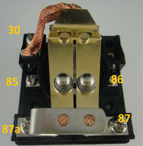

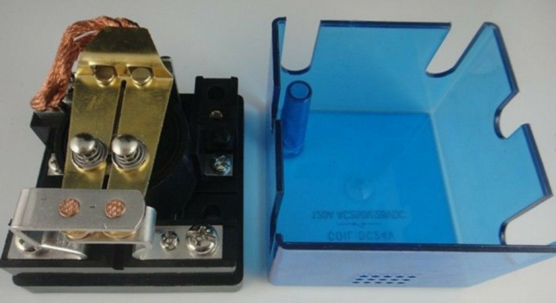

Torno indietro di qualche pagina, come avevo promesso ho fatto la prova rispetto alla mia centralina (CBE).
Con motore in moto, in assenza di BS non funziona niente. Se però stacco la BS dopo che il relè parallelatore è già attaccato tutto resta in funzione.
Sarebbe quindi fattibile la modifica discussa un paio di settimane fa per cui con un relè si va a disconnettere la BS durante la marcia per poi caricarla direttamente con un booster e ricollegarla a motore in moto. Questo mi richiede un relè con contatti generosi normalmente chiuso che sto ancora cercando (lo trovo solo coi faston che non trovo adatti a cavi così grossi).
13/01/2006 25411
Inserito il 12/09/2020 alle: 17:35:05
In risposta al messaggio di MarcoBo del 12/09/2020 alle 16:54:51
Torno indietro di qualche pagina, come avevo promesso ho fatto la prova rispetto alla mia centralina (CBE). Con motore in moto, in assenza di BS non funziona niente. Se però stacco la BS dopo che il relè parallelatore è
già attaccato tutto resta in funzione. Sarebbe quindi fattibile la modifica discussa un paio di settimane fa per cui con un relè si va a disconnettere la BS durante la marcia per poi caricarla direttamente con un booster e ricollegarla a motore in moto. Questo mi richiede un relè con contatti generosi normalmente chiuso che sto ancora cercando (lo trovo solo coi faston che non trovo adatti a cavi così grossi). Marco
JQX-62F
120 ampere 12 volt:
https://www.ebay.it/itm/JQX-62F...
... i numeri te li ho scritti io ...
Marco.
Modificato da Emme48 il 12/09/2020 alle 17:41:53
